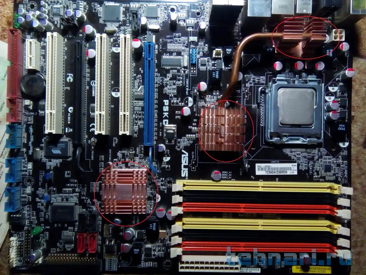

И такой ещё вопрос: под радиаторами что должно быть - термопаста или термопрокладки? Пробовал найти в инете информацию, но, не нашёл. Сейчас там КПТ-8 , но плата пока просто на хранении (до снятия - работала).
IMG_20191031_221708.webp , IMG_20191031_222809.webp .
