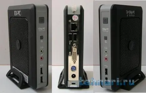

Всем привет! Досталась мне от одного хорошего человека машинка Chip PC EX- PC - XPD4741.
Его характеристики таковы:
ЦП Intel Atom N270 1.6Ghz
ОЗУ 1Гб DDR2(можно впихнуть планку на 2ГБ)
ВК интегрированная Intel 945GSE (В биосе на видео 8Мб)
HDD 2Гб Flash
А так же 4 USB, DVI, PS/2, Сеть 1Гбит.
Собственно вопрос в заголовке, что сюда можно поставить?
Вроде бы можно ХР, но не хочется. А что из семейства Ubuntu встанет на такое железо и главное - такой "винт"? :) Ставить терминальный сервер нет желания и железа, да и ненужен он. Машинка будет автономная, для интернета.

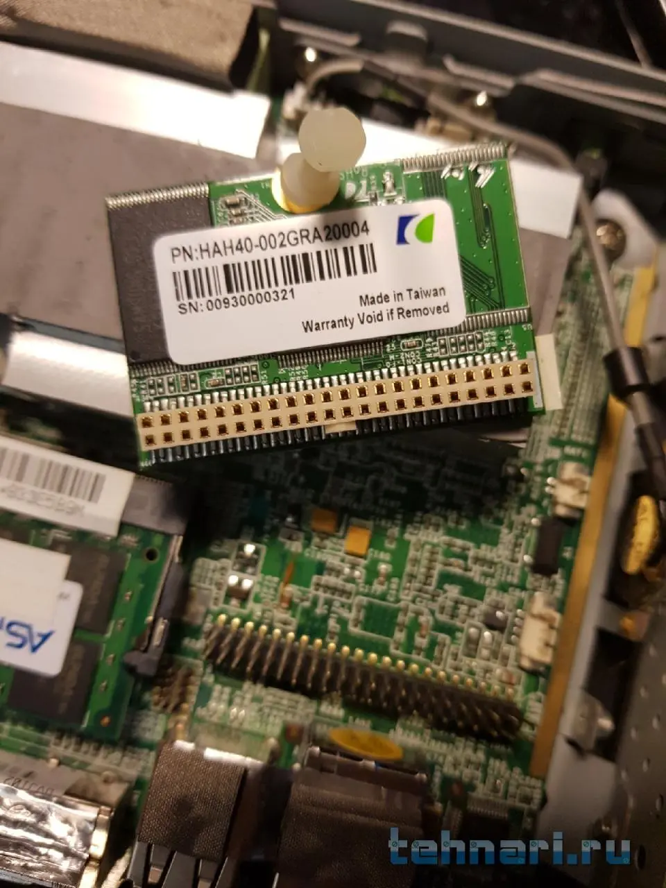

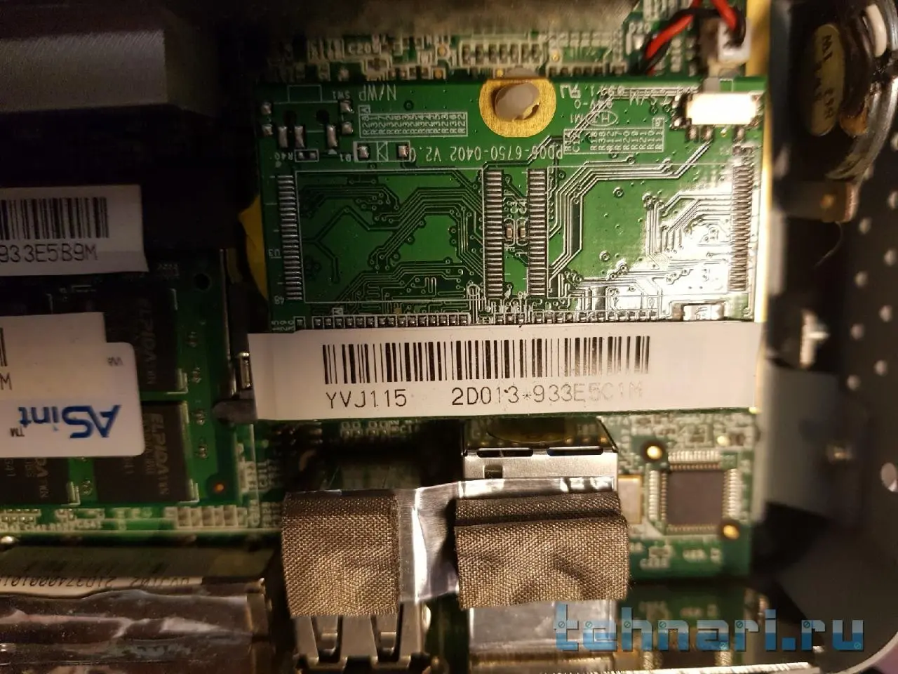

Туда не подоткнуть винт, разъем не сата а какой-то вариант IDE, похоже. У меня таких нет, да и он вертикальный. или вообще что-то своё.

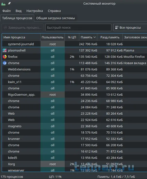

Свежий AntiX Linux 17.3.1 на Дебиане - ставил на ноутбук - реально памяти после запуска задействует 170 Мб. Правда там Firefox, который жрет после запуска, но можно и полегче поставить браузер.
Дело сейчас не совсем в весе браузера, а в тяжелых сайтах, напичканные всякими флешами, рекламными модулями и прочим мусором.

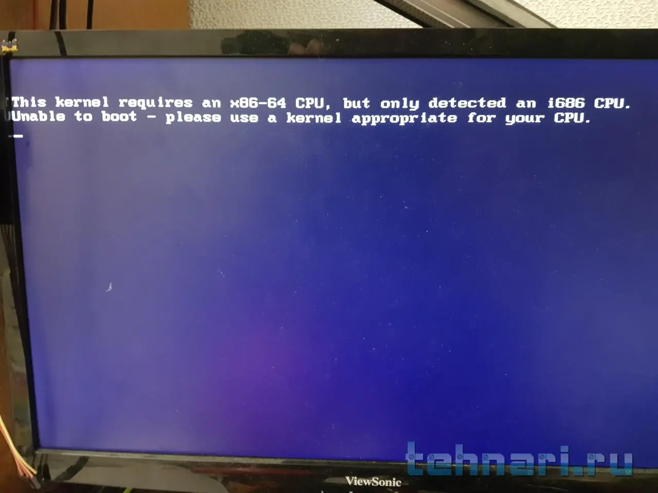

Скачал Mint c xfce, записал на флешку через Lili, и оно не хотит. Пишет выкинь свое говно и купи нормальный. :)

32 бит Минт
хттп://linuxmint.com/edition.php?id=221

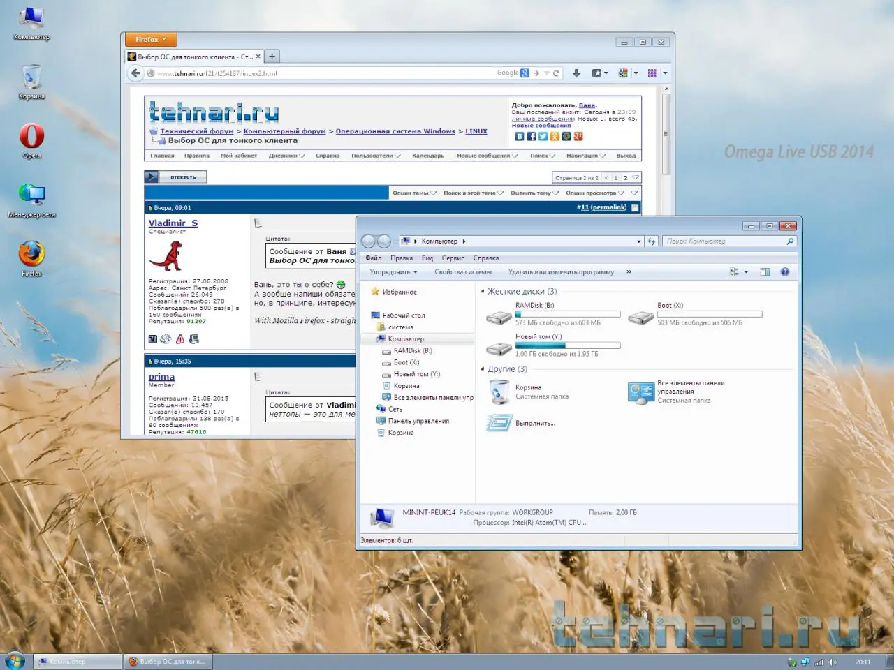

Ну как-то так. Это пока единственное, что встало на встроенный винт :)
Но сказать честно - омега хороша для восстановления ПК, но работать тут невозможно почти, она не очень быстрая. Всё-таки лайв усб, не смотря на то, что распакована в HDD.
