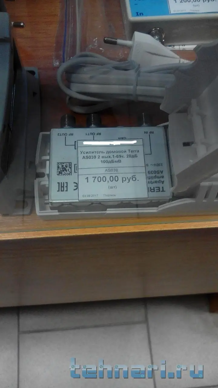

Пройдясь по магазинам купил кабель и делитель на 3(про ответвители даже никто не слышал,городок не большой). Соеденил как на рис.,(четвертый телик только в плане,проложу под него кабель и все) качество нормальное,встретил усилитель на фото.На будущее подойдет или лучше заказать Alcad AI-131?

На EBAY регулируемый усилитель с 4 выходами в районе 700 рублей...
Для получения качественной картинки, уровень цифрового сигнала может быть значительно меньше уровня аналогового, по понятным причинам.
