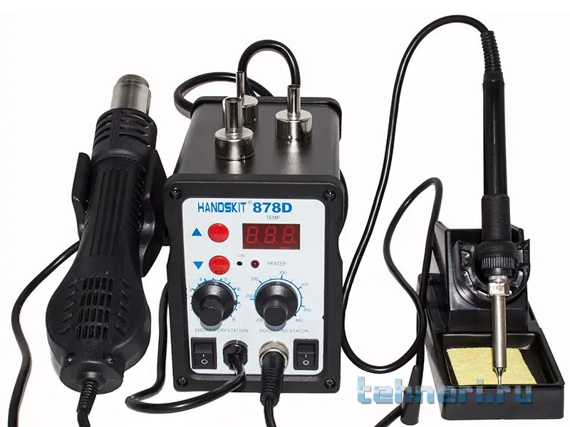

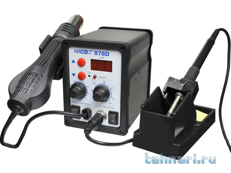

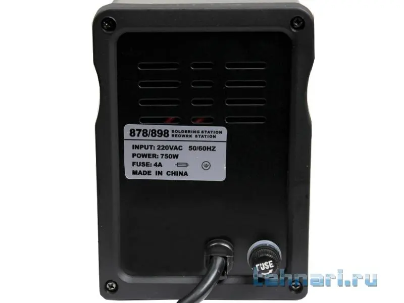

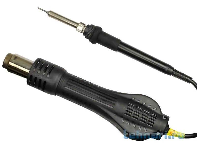

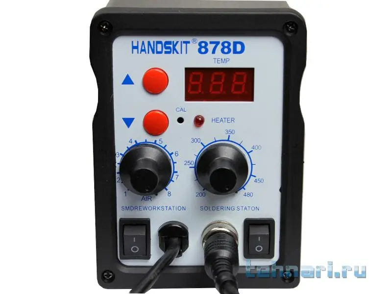

А по теме вот что пока, - решил немного увеличить бюджет, надо с феном))
И остановился на такой модели: Паяльная станция Handskit 878 D купить в E-1
Может у кого какие предложения по выбору будут, или указания недостатков данного выбора?
Краткое описание:
Термовоздушная паяльная станция HandsKit 878D термофен + паяльник, небольших размеров, с цифровой индикацией для фена и широким диапазоном рабочих температур. Может быть использована для решения задач различной сложности.
Турбинный насос паяльной станции HandsKit 878D располагаются непосредственно в ручке фена, отсутствует толстый шланг, это и то, что сама станция очень компактна, облегчает работу, и позволяет сэкономить рабочее пространство
Цифровой регулятор позволяет точно устанавливать температуру фена, с точностью до 1 градуса. Установка температуры паяльника - аналоговая, это единственный недостаток, который не является существенным, так как температуру паяльника можно довольно точно выставить и с помощью аналоговой шкалы.
Корпус паяльной станции выполнен из металла. Ручка фена оборудована магнитным датчиком и при установке в держатель запускает режим охлаждения спирали. После охлаждения фен автоматически отключается.
Шаг изменения температуры фена составляет 1 градус Цельсия.
Напряжение питания: 220 Вольт.
Потребляемая мощность: 400 Ватт.
Потребляемая мощность паяльника: 50 Ватт.
Температурный диапазон паяльника: от 100°С до 450°С.
Управление: микропроцессорное.
Тип насоса: диафрагменный.
Воздушный поток: 120 литров в минуту.
Габариты: 13,8 см x 10 см x 15 см.
Вот мои мысли: насос в ручке,- ето вроде плюс? Из минусов, хз насколько точно там температура крутилкой будет выставляться... но мне по-сути и разброс в 5-10 градусов не помеха...
Фен не снимается, чтобы когда через пару лет сломается заменить - надо будет разбирать, но ето не большой вроде минус...
