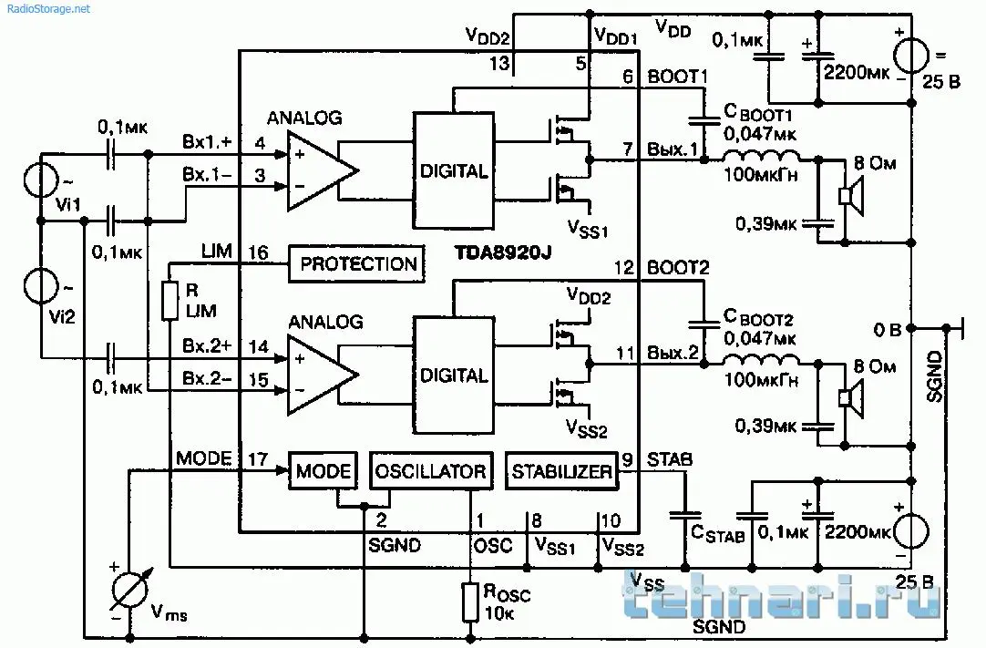

Необходимо подобрать DA1 с полевыми транзисторами.
Ну и в чём вопрос? Всеми любимая ТДА 7294... На выходе её полевики!
Могу добавить, что серия усилителей TASXXXX ( например TAS5421 ), также имеет на выходе полевые транзисторы.
А ещё есть микросхема MAX98304, с полевиками на выходе. И много подобных других.

Вот ещё вспомнил.
Микросхема TDA8920J, часто применяемая в некоторых музыкальных центрах и домашних кинотеатрах под названием "Panasonic".

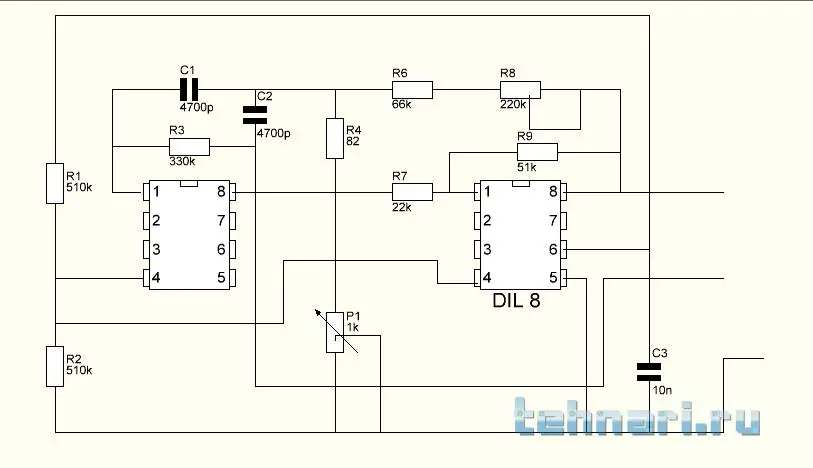

В данной схеме, которую следует растравить в дальнейшем.

В данной схеме
Вопросы продолжаются.
Какую функцию выполняет эта схема, по дилетантски нарисованная, и откуда она взята ?
Т.е., таким образом микросхемы на принципиальной схеме не обозначают. Места, где проводники электрически соединяются, должны быть обозначены точками. На схеме должен быть обозначен вход/выход, а также питание и общий провод (так называемая "масса").

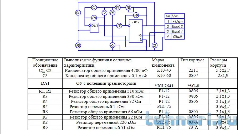

Схему выдал преподаватель, на счет функции схема называется : микропроцессорный телефонный коммутатор.

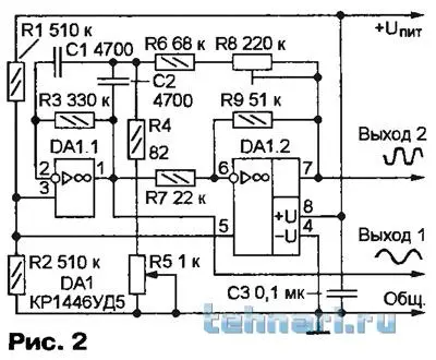

Схему дал преподаватель, название ее:"схема перестраиваемого генератора синусоидального напряжения"

Если есть принципиальная схема заданного устройства, да ещё и в удобоваримом виде, на котором указаны все номиналы и типы применяемых ЭРЭ, то не понятно в чем вопрос ?
На схеме же указан тип DA1 - КР1446УД5.
