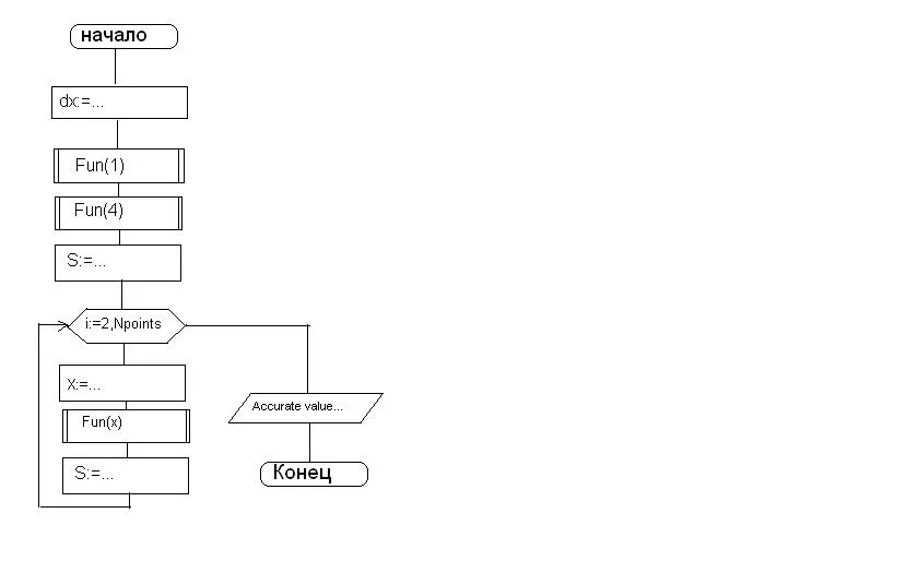

буду вам очень признательна, если вы еще и блок-схему составите..)
спасибо заранее, и с Новым Годом!
Спасибо, большое! простите за невежливость!
Света, насчет блок-схем - всем отказываю: не занимаюсь ими, не умею и вообще как-то обходился и обхожусь. Но у нас есть по ним крупные специалисты. Вот только боюсь, что день для рисования блок-схем... как бы это... вроде не совсем удачный. Но вдруг?
Блок-схема выглядит так:
    7.8 KB · Просмотры: 493
