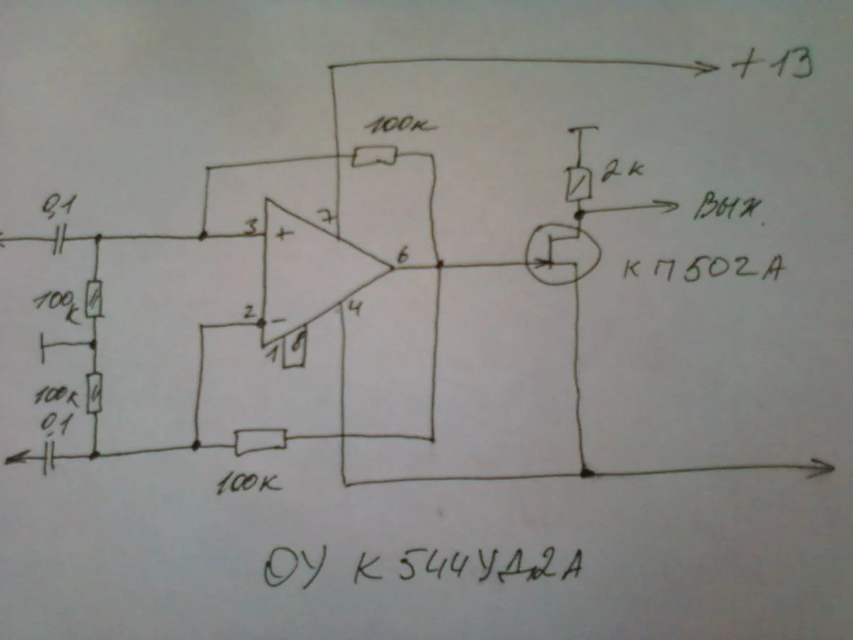

Фото-0069.webp сделано может быть так.
Надо бы фазу-то перевернуть на верхнем резисторе. Иначе получается не ООС, а ничего
-сколько вычли на инвертирующем, столько же и прибавили на неинвертирующем.
так там не только оос, еще и пос есть) смысл их включения ограничение Ку ОУ и исключение постоянной составляющей на выходе ОУ.
Меня сильно смущает тот факт, что обратная связь на инвертирующий вход приходит в той же фазе, что и на неинвертирующий вход.
Усилитель их вычтет друг из друга. Или я не прав?
так в этом и вся суть, дифференциальный усилитель создает на своем выходе разницу между двумя отличными друг от друга сигналами.
Вот и я о том же.
Сигнал (ОС), поданный на оба входа в одинаковой фазе не повлияет на выход усилителя. ОС не будет управлять КУ, так как ее вклад взаимно уничтожится.
ну вот смотрите, резистор между выходом и инвертирующим входом создаст ООС, а резистор между выходом и неинвертирующим входом создаст ПОС. в таком включении резисторы исключают на выходе ОУ постоянного напряжения отличного от нуля. смещение которое создает ПОС компенсируется ООС. если на входе идет моно сигнал, он так же абсолютно идентичен для обоих входов ОУ как ПОС и ООС, что позволяет на выходе ОУ иметь стабильный ноль. если же сигнал стерео, то сигналы разные и именно разницу между сигналами ОУ будет усиливать. Вы сами про это же и написали, что "ОС не будет управлять КУ, так как ее вклад взаимно уничтожится." это и делает разницу между стерео и моно.
