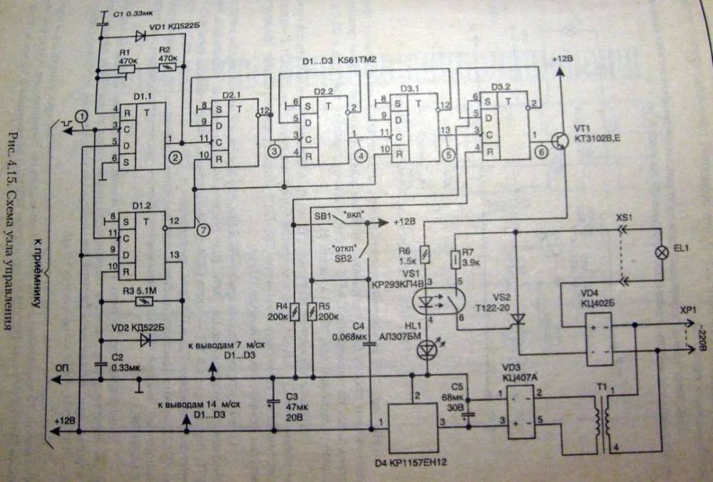

Здравствуйте!
На днях в радиодеталях видел вот такую вещь(готовая, уже в сборе): ВМ8049 Выключатель освещения дистанц.управлением (от любого ИК-пульта ДУ). Хотелось найти схему к устройства и собрать самому.
Если кто сможет найти, ответьте.

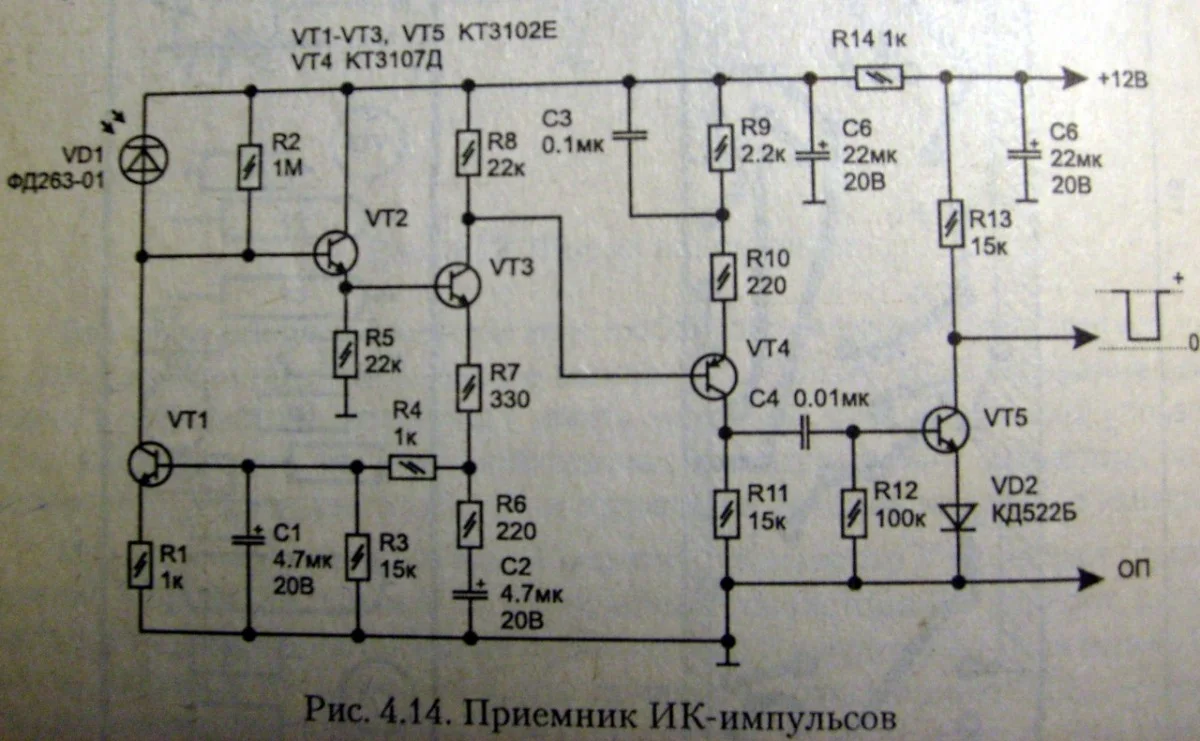

Видел где то, срабатывает от любой кнопки пульта если её удерживать более1-2сек, нужен будет ИК приёмник от видика или телевизора, стабилизатор на +5в...Уточни условия(люстра или др прибор с питанием от розетки)
позже будет ОК?
Хотелось для обычной люстры, 5 рожков, лампочки по 60 Вт. Люстра подключена к выключателю с одной кнопкой. Размещение платы желательно на люстре.
Пока нашёл такую схему, сам собирал для настольной лампы.(дальность до 8м)
Рис. 1 схема стандартного фотоприёмника на транзисторах
Рис. 2 схема дешифратора
Рис. 3 схема замены рис.1 модулем SFH506(Siemens) или TFMS5NN0(Temic) - или же им подобными(рис.4)

В схеме можно применить Кр142ен8В, применить симистор КУ208(100 ватт без радиатора держит) при этом диодный мост будет не нужен, если нет оптопары - можно сделать на высокочастотном трансформаторе и КТ117(правда габариты немного увеличатся, но зато дешевле) схема довольно проста транзисторКТ117, конденсатор 0,1 - 0,33мкФ, два резистора и трансформатор на ферритовом кольце. Если интересует могу нарисовать..

Volvik Вот нарисовал замену. Исключаешь из схемы: HL1,VS1,R6,R7,VS2,VD4(рис2 пост №4). Вместо всего этого схема на рисунке ниже,cветодиод HL1и R3 можно неустанавливать - используется для индикации подачи напряжения на нагрузку(удобно если нагрузка - нагреватель)
    10.2 KB · Просмотры: 651
Проверена не раз. Наматывать следует двумя секциями, предварительно на сердечник намотать слой лакоткани, готовые обмотки закрепить. можно использовать Ш-образные, а также П-обранные сердечники(например сетевой фильтр старого телевизора) сечением 4Х4 или 5Х5мм,сохраняя при этом количество витков. Если Семистор не открывается полность - поменяйте местами выводы одной из обмоток
