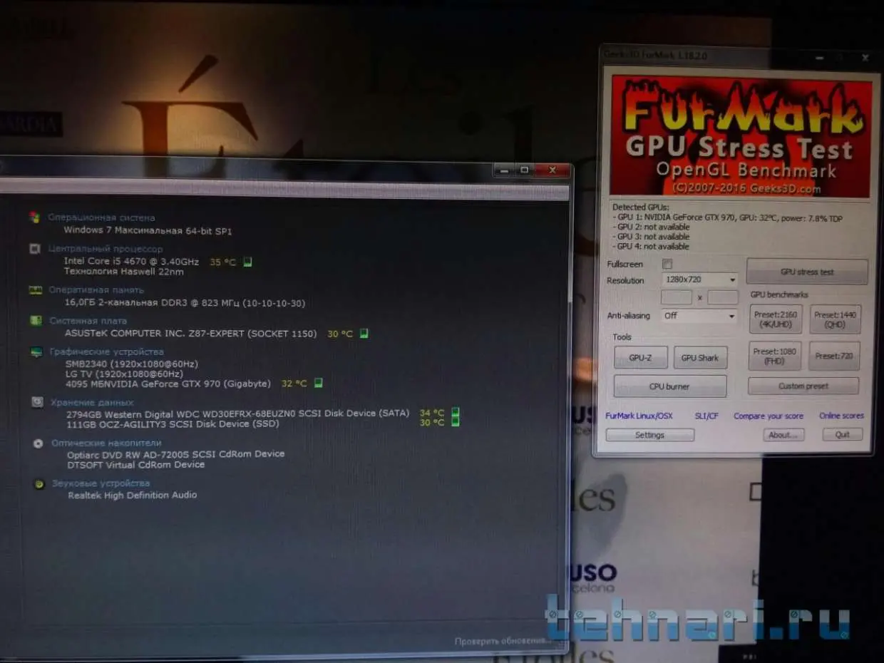

Запустил FurMark. При повышении power 67% Комп вырубается. Если запустить стрес тест, вырубается мгновенно.

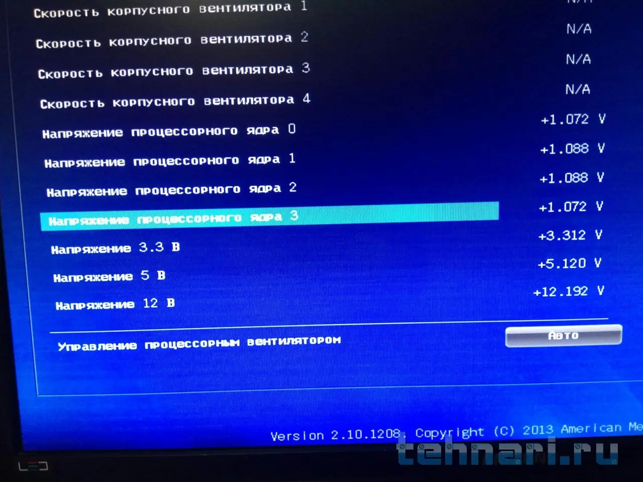

Вот показатели. Комп всю ночь проработал.

что с температурами проца видюхи моста?
со старым бп нормально работает?
разница в 100 ватт смысл был менять?
Температуру я выложил два поста вверх.
Старый не фурычит. После выключения, на утро не включился. ( не подает ни каких признаков жизни ). Вот решил купить новый, и вышла такая фигня.
