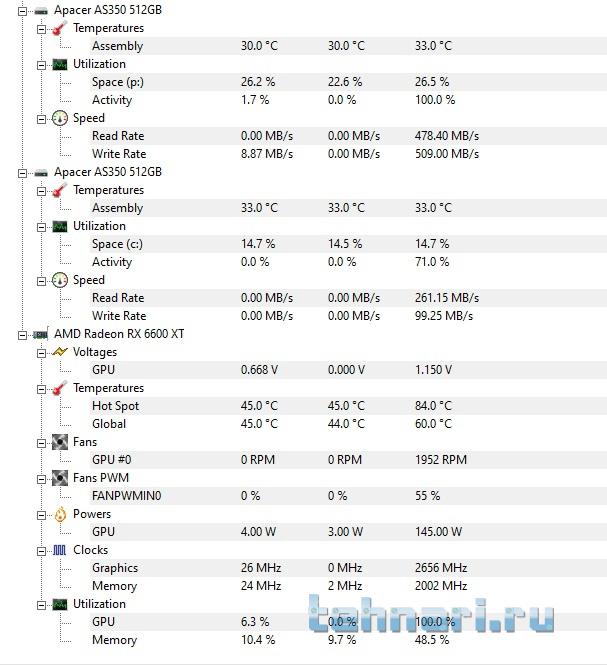

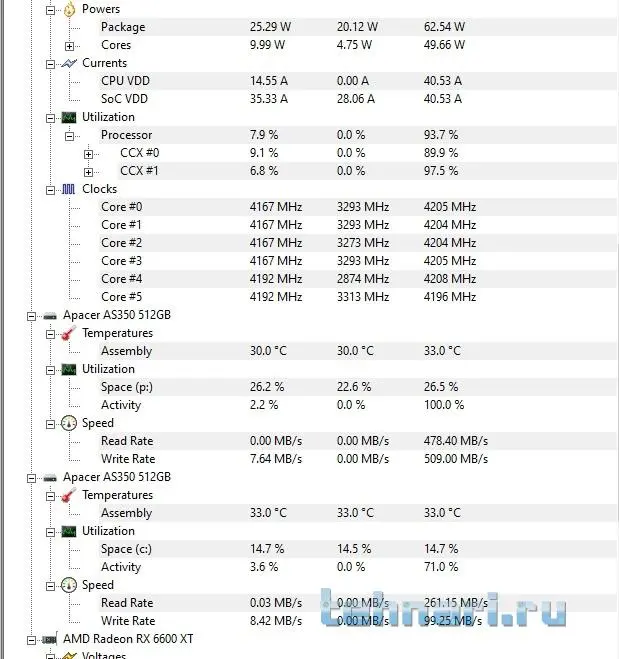

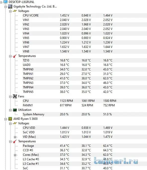

Недавно друг купил компьютер, собрали его, все установили, но начались проблемы с вылетами во всех играх. Может играть в районе часа+ потом игра тормозит, но звуки продолжаются и затем следует черный экран окна с игрой, альтабатся получается и закрыть приложение, но не всегда.
Температуру в игре приложил в фото
Журнал событий весь загажен ошибками.

Обнови биос до актуальной версии, если он обновлен, то скинь на дефолт и проследи за системой.
Далее посмотрим по ситуации что делать.
Температуры и все остальное советую отслеживать через хвинфо - инфа лучше осваивается с него и там примочек больше.
