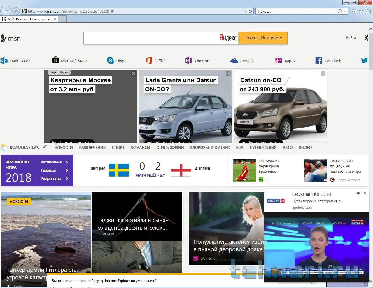

Вылезает реклама

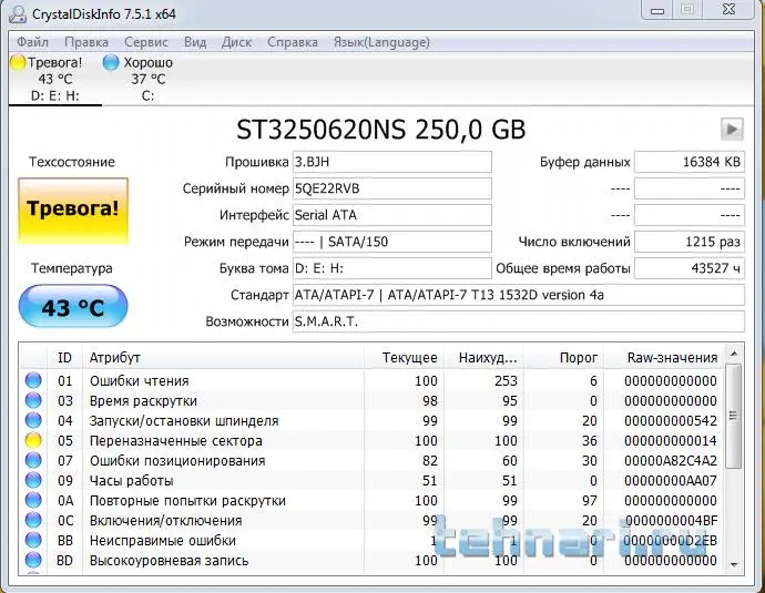

А что компьютер может тормозить только из-за вирусов? Для начала SMART диска покажите.
Вы роутер сбросили? Сетевые настройки заново прописали?
вот что получилось (у меня два жестких второй для хранения информации)

Как охлаждение в корпусе устроено? перегрев, ошибки чтения, переназначенные сектора. Диску плохо уже становится

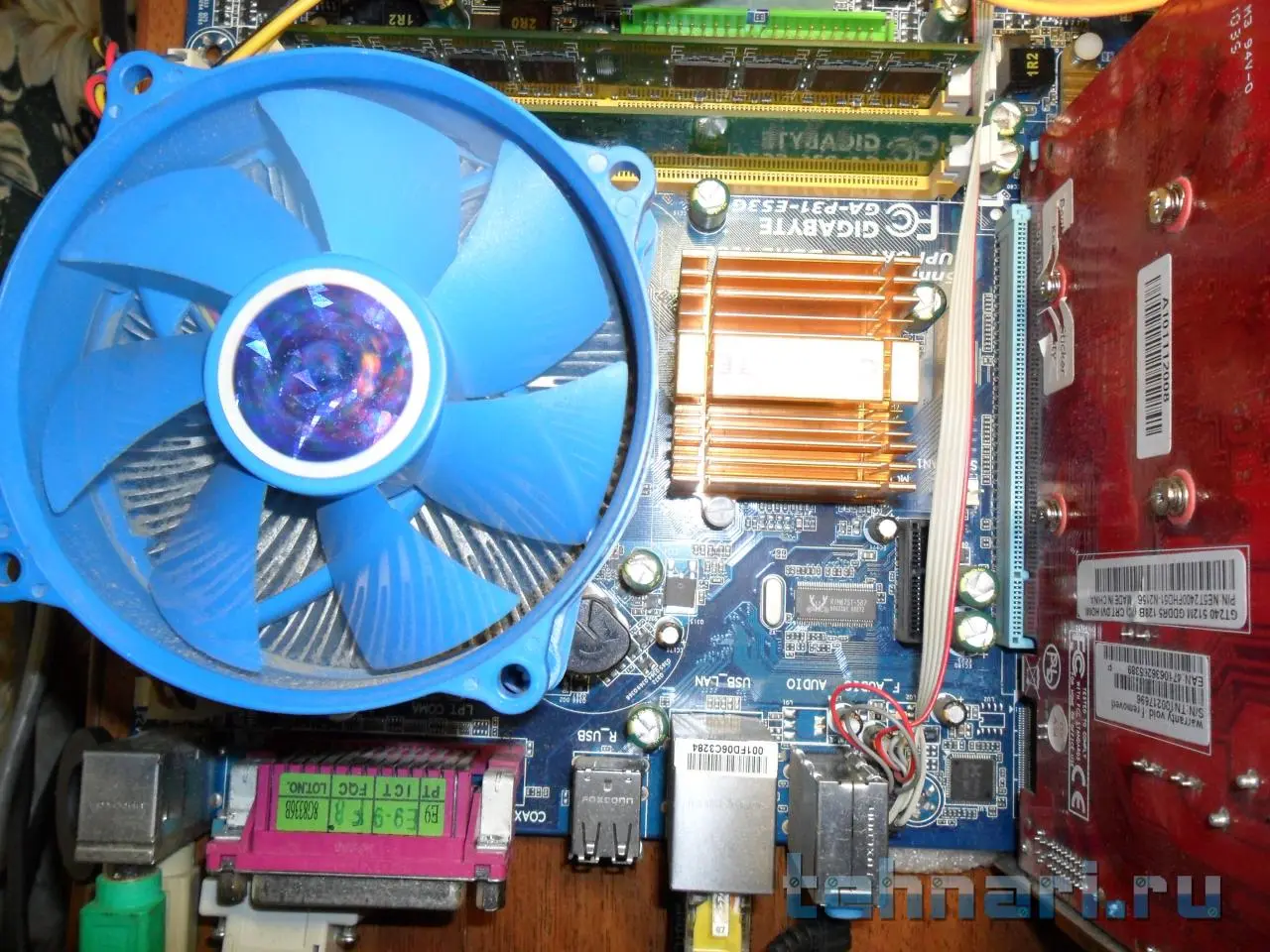

вентилятор работает с большим шумом,что делать?
На этот вопрос можно ответить? Как расположены вентиляторы? На вдув, на выдув? Сколько их? Термопаста на процессоре с момента покупки менялась?
Или это так сложно?
Или это так сложно?
