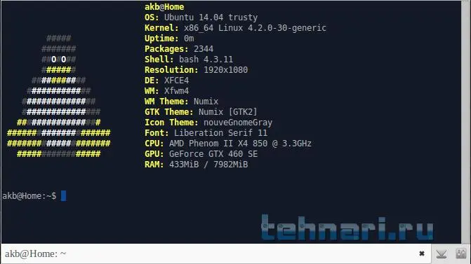

Пока не узнал что в Xubuntu есть свой выпадающий терминал юзал сторонний, Guake, но теперь использую встроенный, ничем не хуже, абсолютно:
Для вывода терминала надо выполнить команду в терминале:
Код:
xfce4-terminal --drop-down
но постоянно терминалом вызывать терминал это не дело и поэтому надо назначить горячую клавишу, в моем случае это F12
в Диспетчер Настроек --- Клавиатура --- Комбинации клавиш
После можно изменить некоторые настройки.
В окне терминала ПКМ и в Параметры:
в Цвет полужирного текста ширину и высоту выставить 35
и в Вид снять галочку Показывать меню в новых окнах
далее в Общее, Буфер прокрутки 100000 и снять галочку Прокручивать по мере вывода
Теперь можно добавить возможность выводить некоторую инфу о пк в терминале.
Установить пакет Screenfetch 16.04 достаточно будет набрать команду: sudo apt-get install screenfetch)
Код:
sudo add-apt-repository ppa:djcj/screenfetch;sudo apt-get update;sudo apt-get install screenfetch
Далее:
Код:
НАЗВАНИЕ ТЕКСТВОГО РЕДАКТОРА .bashrc
после строчки esac вписать screenfetch -A "tux"
В итоге:
