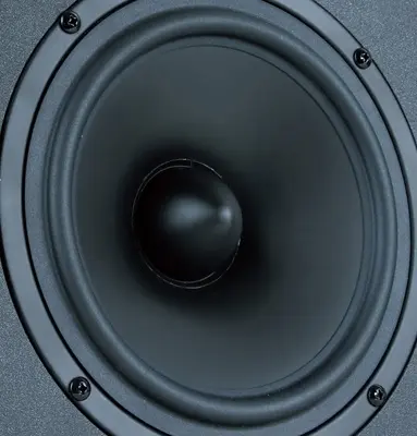

Вышли из строя ААС Microlab Solo 6
Чем же он на заводе приклеен?

Знающие люди, помогите советом: отклеился полипропиленовый диффузор от резинового подвеса по всему радиусу. Подскажите, какой именно клей применить при ремонте.
Вот бедолага на форумах вопрошал - посоветовали Момент-гель(он погуще, не течет) Писал потом, что полгода полет нормальный!
да я и "кристаллом" клеил, и ничего, нормально всё :)
Двухкомпонентный клей 3М Scotch-Weld DP8005 – предназначен для склеивания пластиков с низкой поверхностной энергией, включая различные типы полипропилена, полиэтилена без специальной подготовки поверхности.
Помню на семинарах про него, похоже говорили.
image.webp. Вечер добрый,титаны электроники! Свои не сфоткал, т.к камеры нет достойной, детально не получится.Мои динамики выглядят так же.Что скажешь, Василий?
Тёзка, а подвес резина или ППУ (поролон) ?
Как пишет интернет, из "мягкой резины"
Сегодня закупился кисточкой, 646, и моментом универсальным и кристаллом, посмотрим что лучше будет применить
Да, больше похоже на черный уплотнитель для дверей - такая рыхлая резина...
попробуй край (где приклеян подвес к корзине) намочить 646 растворителем (капни в одном месте) погляди, если резина не деформируется, то аккуратно прокапывай весь подвес по кругу (на корзине) и пробуй отклеивать :)

Вот еще, а что если, для начала вообще колпачок отклеить? Как бы с легкого начать, может там грубо говоря семечка просочилась и мешает ходить диффузору?
А ты колпак ещё и не вскрывал??? (я думал давно отклеил...) конечно надо именно с колпачка и начинать (в любом случае, его отклеивать, т.к. при сборке тебе центровать подвижку надо будет) :)
