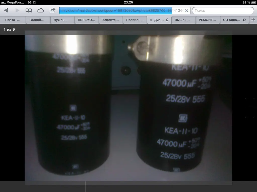

Вышли из строя ААС Microlab Solo 6
Нашел кондеры неплохие, напряжение смущает слегка, в плече ведь -20 /+20, небольшой запас по напряжению настораживает image.webp
не, не надо. 20 вольт переменки на трансе, после моста 27 вольт. минимум на 35 вольт надо.
У меня в одном УНЧ питание +/- 25В, кондёры (TEAPO) в фильтре на 25В стоят, и ничего нормально работают... (это не закономерность, это просто к сведению) :)
1к1 работать будет, весь вопрос как долго? Если пару часов раз в неделю - долго. А по 10часов каждый день? Да по максималке?
2 месяца по 12х7 :) УНЧ работал на улицу, напряжение прыгало до 26,5В и ничего (самого удивило качество электролитов) :)
Ну в комповых БП никто лишковать не будет, стоят 1к1, а где и ниже и ничего, 4-5 лет даже нонэймы до вздутия кондеров пашут, порой в жутко- пыльных условиях...
