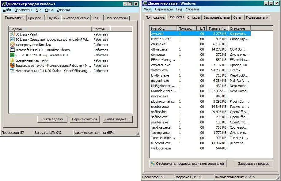

А вы зайдите в безопасном режиме и запустите побольше часто используемых программ. Про диспетчер: при появлении этой ошибки находите ее на вкладке Приложения, щелкаете правой кнопкой мыши и выбираете Перейти к процессам. И выкладываете сюда название выделенного процесса.
Олег, библиотеку по той ссылке которую ты указал, я сегодня утром установил, но окно сейчас снова вылезло.
MrSTEP, в диспетчер задач заглянул.
Во
Чего то вложение в предыдущем посте не загрузилось?
    84.5 KB · Просмотры: 105
ты во вкладке "приложения" выдели запись Microsoft Visual C++ щелкни правой кнопкой и нажми перейти к процессам. диспетчер покажет какой процесс.
Вот теперь понял. Вот только я это выскочившее окно уже нечаянно закрыл. Но в следующий раз всё щёлкну и перейду!:tehnari_ru_953:

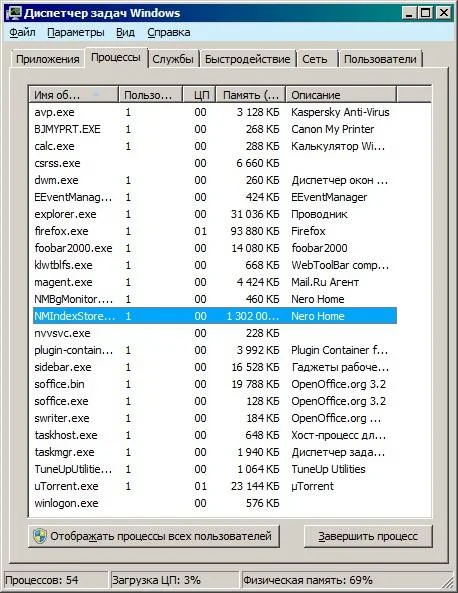

Вот и дождался очередного появления окна. Диспетчер задач показывает во
    52.1 KB · Просмотры: 96
Как видно из скриншота, это ошибка какого то компонента Nero
Удалить что ль Неро и установить её заново?
Лучше установите другую версию нерки или вместо неро используйте другую программу, от себя могу посоветовать Ashampoo Burning Studio
а так это значит файлы нерки....воть сволочь....
