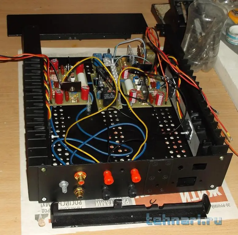

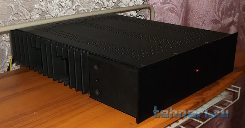

Собираем переднюю панель и наносим шпатлёвку в места крепления закрывая шляпки болтов.
Красим в три слоя, цвет "чёрный матовый", краска и грунт желательно брать одного производителя, иначе возможны вот такие казусы, краска сворачивается и грунт вздувается. Пришлось всё очистить и грунтовать заново, а потом красить уже другой краской, рекомендую "босни" хорошо держится и на солнце хорошо себя чувствует.
После покраски снимаем скотч, держится он не сильно, так что проблем не возникнет, лучше использовать малярный скотч, но у меня был только обычный под рукой, тем не менее всё получилось в лучшем виде.

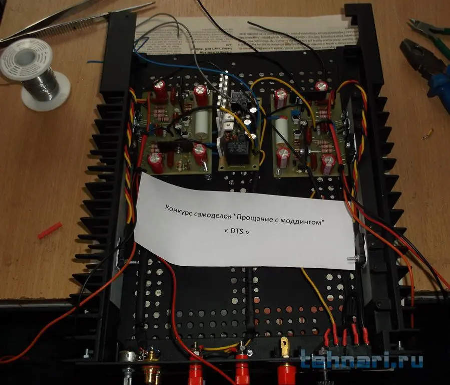

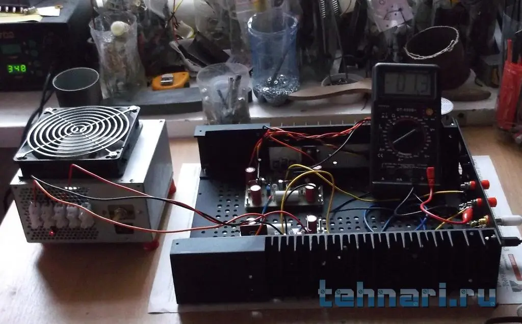

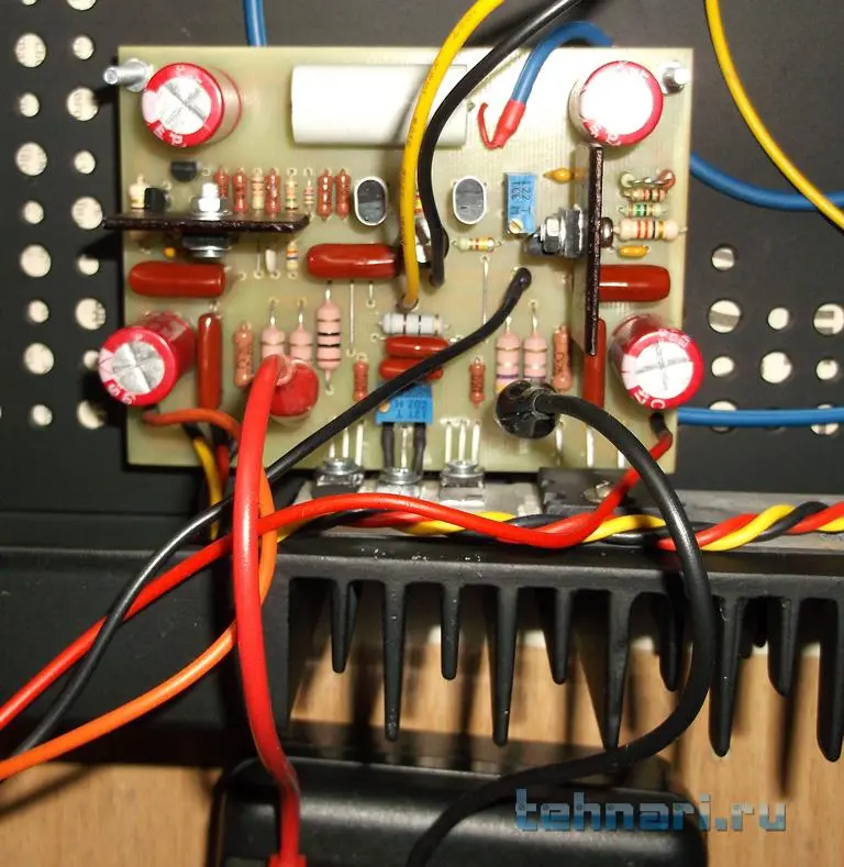

Приступаем к сборке, первым делом крепим платы оконечных усилителей, затем прикручиваем дно (оно же шасси), проверяем оконечники, выставляем предварительные режимы работы, настраиваем ноль на выходе.
Выставляем ток покоя в районе 45-65 мА, что соответствует показаниям миливольтметра при сопротивлении резисторов в цепи эмиттеров 0.47 Ом (по два параллельно) 22-32 мВ.

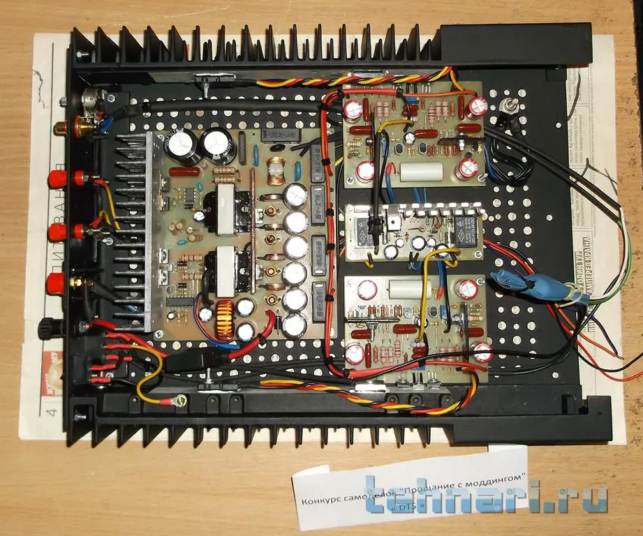

Подключаем и закрепляем защиту АС и блок питания.
Красота какая...
Удивляюсь терпению уложить все, по феншую )))

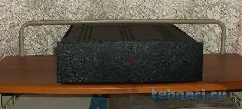

Устанавливаем устройство включения кнопкой без фиксации. Прикручиваем крепление крышки усилителя к задней панели, предварительно все винты заливаем клеем ПВА для предотвращения самораскручивания.

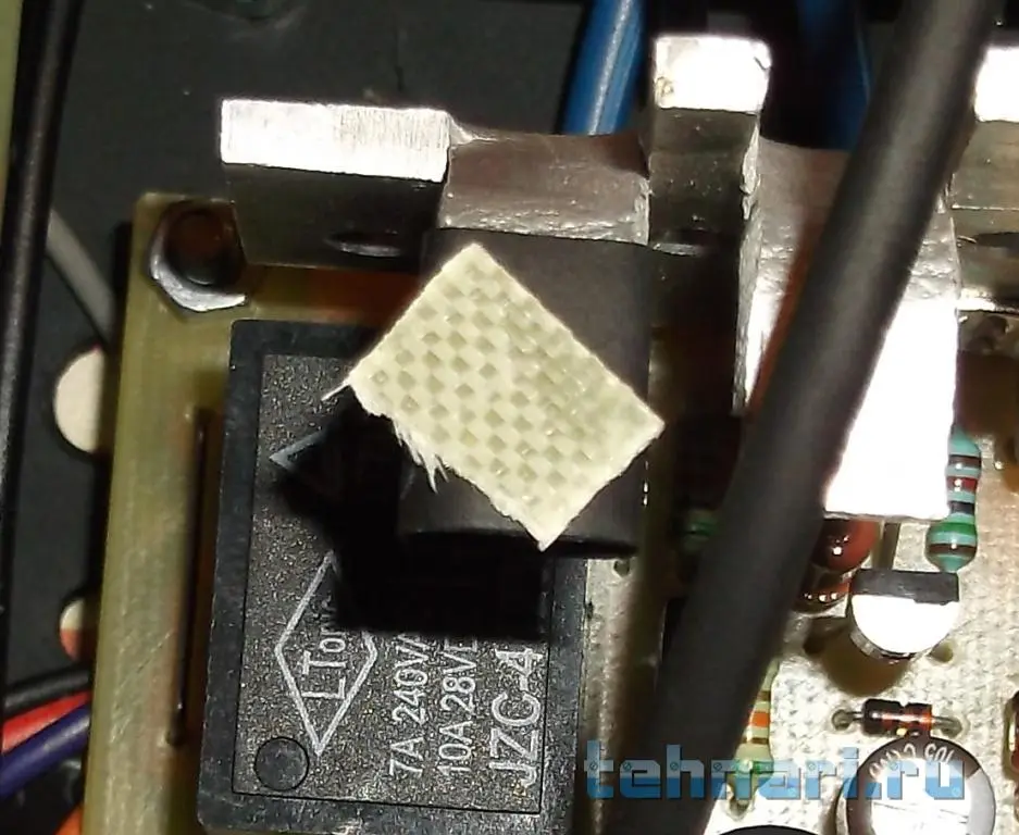

Припаиваем светодиод на стеклотекстолит , это будет наша кнопка, которая будет оказывать давление на микрик, так как за счёт перекоса светодиодов относительно оси, а толщина передней панели 2 мм, наращиваем толщину панели кусочком стеклотекстолита, теперь светодиод двигается без перекосов и не клинит.

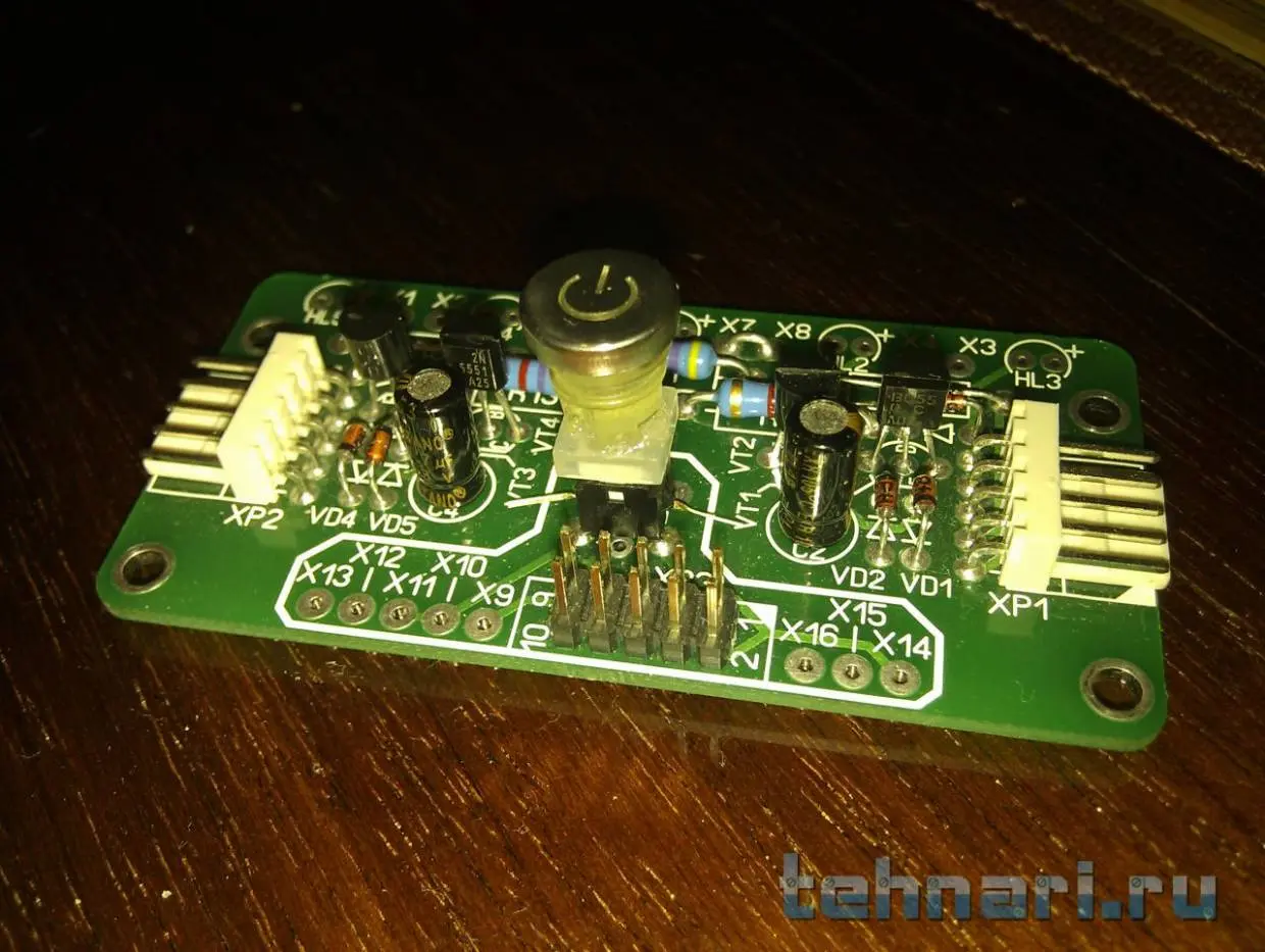

Сижу раздумываю, теперь надо всё это включить, а как бы это сделать более интереснее, чем просто тумблером, кнопка с фиксацией – банально, кнопка без фиксации , - уже лучше, но а если вообще без кнопки?!
Без кнопки не получиться, но саму кнопку можно спрятать или замаскировать под что-то. Замаскирую я её под индикатор сети, а что, всё равно его надо ставить, так почему бы не совместить сразу и кнопку и индикатор. Взял микрик, светодиод и прикинул схемку будущего выключателя/включателя :) .

На своем усилителе кнопку соорудил с подсветкой. Сама кнопка с антивандального выключателя купленного через всем известный сайт и микро выключателя без фиксации, внутри светодиод. Вот мой вариант в картинках.
Прикручиваем переднюю панель, закрепляем микрик, выставляем зазор для свободного хода светодиода, так чтобы светодиод был слегка прижат к передней панели пружиной микрика, но при этом нигде не зажимал и имел ровный ход без перекосов. Провода от светодиода берём с запасом, они должны быть мягкими и не создавать дополнительного нажима на светодиод, желательно взять МГТФ.

В том то и дело, что готовая не устраивала, пришлось самому сооружать, используя компоненты разных кнопок, что бы получить желаемое.
Проверяем монтаж, проводим испытания с открытой крышкой, если что то работает не так как надо - будет проще решить проблему. Проверяем работу выключателя без фиксации.

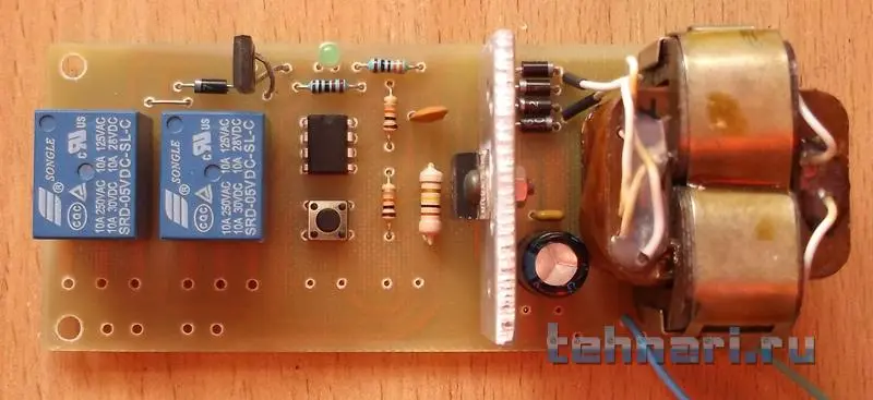

Закрываем крышку, прикручиваем винтами с потайными головками, подключаем кабели и наслаждаемся хорошим звуком, не зависимо от того в доме ли это либо в автомобиле, либо на природе, усилитель сохраняет работоспособность в диапазоне питания батареи от 9 В до 18 В, при питании от сети, напряжение не должно превышать 260 В, в усилителе использован аналоговый трансформатор для дежурного питания, при желании можно использовать импульсный на напряжение от 5 до 35 В, всё равно питание NE555 и электромагнитных реле, осуществляется через стабилизатор напряжения LM7805.

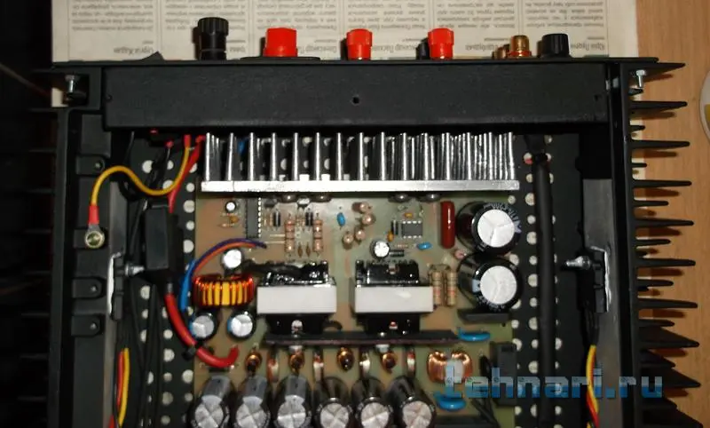

По просьбе товарища LDS, ещё несколько свежих фото.
братальный усилитель! хорошая работа)
Исполнение на высоте, держанный, стильный, с боку отверстия бы за шпаклевать. Вопрос по плате защиты: какой тр-тор на радиаторе? Спасибо.
