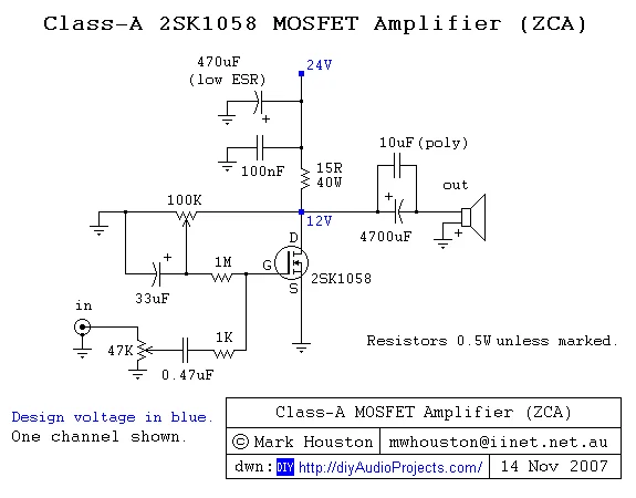

Не про эту ли схему идёт речь?
    20.3 KB · Просмотры: 3,413
Она самая, меня только смущает резистор 40- ваттный.
Ничего страшного. Можно набрать батарею из резисторов меньшей мощности. Были варианты, когда этот резистор меняли на галогенную лампу подходящего сопротивления нити в холодном виде.
А схема эта хорошая, её придумал Марк Хьюстон.
Однотактный усилитель Хьюстона. 120 ом 5Ватт, много штук, только не помню есть-ли такой номинал.
Такие резисторы есть готовые, только их надо ещё поискать.

Валерий, а Вы по какой схеме собирали усилитель на транзисторе?
Кстати, насчет резистора - идеально подходит галогенка на 300 ватт. =)
Т.е по той же?
Да, именно по ней.
А этот резистор на сколько процентов может изменяться по сопротивлению? который 40-ка ваттный.
Это нагрузочный резистор, его надо поточнее.
На два канала нужен трансформатор 120 ватт.
