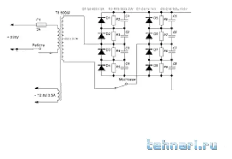

Господа, доброго времени суток!
Вопрос, конечно, дилетантсткий, но важный и животрепещущий, и меня сомнения гложут. Но могу сэкономить, если правильно думаю:vverh:
Есть диоды КД202Р, Uобр=420в (600в имп.) Iпр = 5А (9А имп.)
Есть трансформатор, U2=260в.
На сглаживающем конденсаторе, после диодного моста, должно получиться около 367 вольт, без нагрузки.
По формуле, обратное напряжение, приложенное к каждому диоду получается Uобр=1,5Uн=1,5 х 367в= 550,5в.
Вопрос: подойдет ли по характеристикам КД202Р для такого моста? 600 вольт в импульсе держит, или всё-таки учитывается постоянное 420?
Или не стоит рисковать, и ставить более высоковольтные диоды?

Благодарствуйте! А то сомнения какие-то появились)) Тут в сети нашёл схему стабилизатора, тоже КД202Р и напряжение с трансформатора 270 вольт. Похоже, я на правильном пути, попробую смакетировать.

Поставь по две штуки последовательно в плечо, зашунтировав каждый резистором, и сомнения развеются.
Типа, вот так
Согласен, тоже вариант. У меня просто ситуация такая, либо ставить что есть, либо покупать. Покупать не хочется))

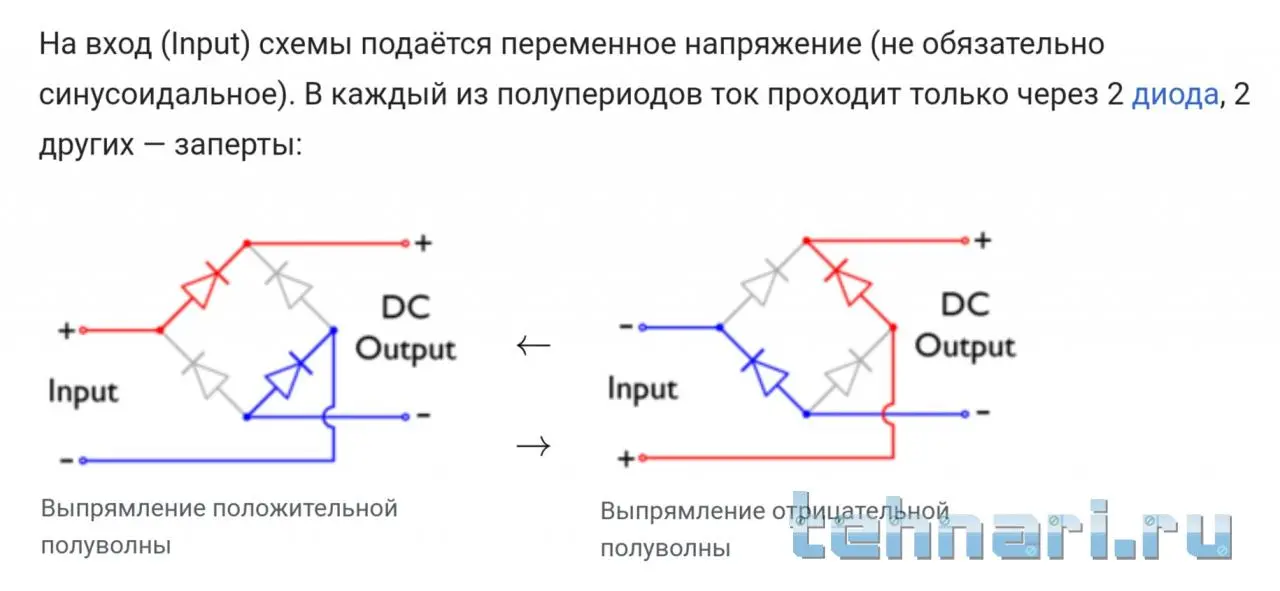

кстати мост уже будет - 10А ...
Каждая полуволна в мосте проходит через два диода, включенных последовательно. Значит максимальный ток будет равен току одного диода, в данном случае 5А.
Есть понятие среднего тока, но тут еще есть и мах ток в импульсе, он равен 9А, значит ток будет не 10, а 9а. Хотя надо еще предусмотреть запас, итого 7-8А можно получить.
И достаточно одного с буквой Р, это надежные диоды. Они даже работали на частоте 10 кгц.
Нет Вовчик, при сборке моста или двухполупериодной сборке, рабочий ток примерно удваивается ... :)
P.S. Если сомневаешься в напряжении, поставь двапоследовательно 2 диода в плечо и зашунтируй
конденсаторами, Сергей выдал как ... :)
Что значит "примерно удваивается" ? Частота удваивается, ток нет. Для каждой полуволны пара диодов последовательно включены. Когда работает одна пара, вторая пара закрыта и наоборот. Потому максимальный ток будет зависает от параметров одного диода.
Ладно Вовчик, это пустой спор. Это мое мнение, что пропускной ток моста в два раза больше, чем у одного диода и при двухполупериодном выпрямлении тоже.
Я думаю кто нибудь подтвердит ... :)
А как может удвоиться ток? В мосте, в каждом полупериоде, действительно работают два диода одновременно, но включены они то последовательно...

Дык каждй отдельно во времени работае на свои 5А, так же как и двухполупериодного выпрямителя ... :)
Предельное требование к обратному напряжению на диодах, это что оно должно быть в 3 раза больше выпрямленного напряжения. То есть, для выпрямленного 367 вольт, диод должен как минимум выдерживать 367х3=1100 вольт. Это минимально необходимое требование. По требованию надежности коэффициент не 3 а 6. То есть диод должен быть на обратное напряжение 2200 вольт.
Андрей ты хочешь сказать, что мне для анодки (допустим) надо 400 вольт, я диоды должен взять 1200 вольт ?... :)))
Тем более, что два работают последовательно ?... :)
Ну посмотри сам. На катоде диода присутствует выпрямленное напряжение +400В. Значит на его аноде в отрицательной волне амплитуда достигнет минус 400В. Итого имеем 800 вольт между катодом и анодом. Но это впритык.
