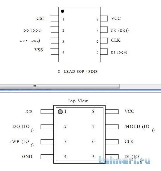

На плате установлен CFeon 25Q32B.
У меня есть только Winbond 25Q32Bvsig. Вроде бы всё сходится по дата-шитам, но боюсь впаивать "не то"... Подскажите, кто занимается, можно ли заменить. Спасибо!

Меняйте смело они аналоги.:tehnari_ru_509:
Только одна чистая другая содержит информацию.
Пожалуйста, сообщите, какая и что содержит - не совсем понял... Напоминаете, что ее прошить надо будет?
Не берите в голову — шутят ребята. В том смысле, что на старый чип Вы что-то записывали, а новый, естественно, пустой.

Смотря где.
Это обычная флешка на 4 МБ, заменяется любым аналогом. Но если это бук НР, то нет - её ID прописан в BIOS и с другой бук просто не заведётся.
Естественно прошивать нужным дампом перед установкой.

Эту менять можно на любую, но перед употреблением надо прошить. Навряд-ли у проца найдется 4 мега собственной инфы для запоминания. :)
