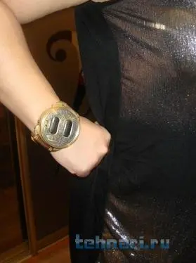

Привет всем! Осуществил своё давнее желание, сделать наручные часы на газоразрядных индикаторах. В часах используется электронный модуль производства Тимофея Носова (Labkit) с двумя лампами ИН-16. Корпус часов выполнен из латуни, передняя панель из нержавеющей стали, задняя стенка взята от карманных серебряных часов. Для придания более интересного вида, переднюю панель подверг нагреву до появления цветов побежалости, что придало часам более "винтажный вид", для защиты ламп использовал прозрачный плексиглас коричневого цвета. Учитывая расположение кнопки управления и разъёма для зарядки, пришлось повернуть электронный модуль в "мотоциклетное" расположение на угол 23,5 градуса :), это дало возможность сделать классические ушки для крепления ремешка, ширина которого составляет 30 мм. Вес часов не большой 72 гамма. Часы получились не маленькими 21х52 мм., но довольно удобными на руке. Огромное спасибо нашему злючему админу Валерию за "мотивацию" к осуществлению этой работы :)) Всем хорошего настроения и творческих успехов!

На мой взгляд гравировка марки ламп не в тему.
Лицевая панель напоминает знак бесконечности (перевёрнутую не до конца восьмёрку)) Можно выгравировать Infinity (бесконечность времени)

На мой взгляд "аппликация" с датой и типом ламп всё портит. Особенно неудачно смотрятся головки винтов. Их шлицы немного замяты, поэтому выглядят крайне неаккуратно. Без вышеперечисленных деталей внешний вид был бы просто супер.
Еще раз напоминаю - это лично моё мнение.
А в общем, работа понравилась. Было бы интересно заглянуть внутрь. Не стесняйтесь показывать "кишки", внутри тоже всё должно быть прекрасно.
