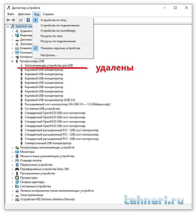

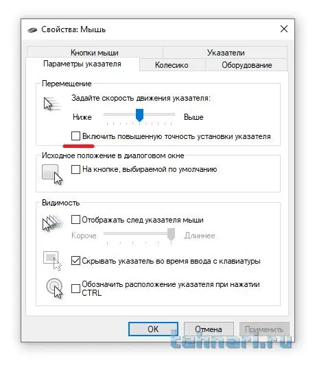

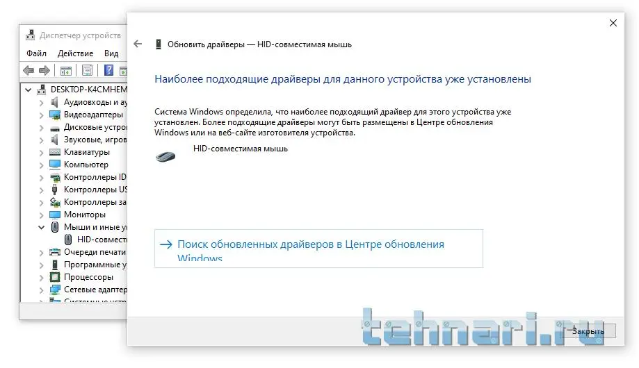

Здравствуйте. Установил Win 10, и появилась проблема: мышь периодически переподключается издавая звук. Это происходит рандомно: может весь день стабильно работать, может через час переподключаться, а может действовать на нервы каждые 5 минут.
Все возможные решения проблемы какие я нашел в интернете я попробовал, но ничего не помогло. Также скажу что проблема не может быть в мыши или материнской плате, так как проблема возникла именно при переходе на Win 10. Виндовс официальный (не сборка).
Прилагаю скриншоты с действиями которые я выполнил. Надеюсь найдется кто-нибудь кто знает как решить эту проблему.

Скорее всего питания не хватает.

А что конкретно Вы пробовали? Пробовали подключать мышь через USB-хаб с дополнительным питанием?

Я прикрепил скриншоты, в которых отображено все что я пытался сделать. А вот подключать мышь через usb-хаб с доп. питанием не пробовал
купил хаб с доп. источником питания. С подключенным доп. питанием мышка переподключается каждые 2-3 секунды беспрерывно) работать естественно невозможно.

Что за мышка?
Драйвера идут с мышкой?
Что за мышка?
logitech B100. Правда я не понимаю причем тут мышка, ведь проблема началась сразу как поставил 10ю винду. Или у винды 10 могут быть какие-то конфликты с определенным типом мышей? :)

Потребление подобных мышей - 100mA.

Увы, но на заборе написано не меньше, чем в "нэте", а в реале там трава, а на траве дрова. Две крысы с одной партии: одна взяла, согласно диспетчеру устройств, 60 мА, другая 210. С учëтом разброса возможностей "мамок", тоже с одной партии, получился единственный вариант подключения.
И такая ситуация была не единожды.
Ещë один фокус: каждая новая винда норовит использовать максимум того, что она сама знает, при этом не проверяя, способно ли на такое железо. И ещë бОльшая тупость, когда она заявляет "ваше устройство может работать быстрее".

Как ведут себя другие устройства? Может проблема в БП?
Дежурка питает эту линию, что показывает тестер USB?
Может там пульсации ,занижено или завышено , проверяли?
БП? Но проблема то появилась в тот-же день как установил винду 10. До этого этот блок питания стоял уже лет 5 наверное, да и мышка та-же самая проблем не было ни разу пока стояла винда 7. Тестера usb нет, но у меня 10 usb портов и проверял на всех, на всех мышка переподключается.
Вы определили сколько потребляет мышь? (моя 98mA показало в диспетчере), убрали все не нужные галки
в свойствах контролера мыши ) может драйвер другой попробывать?
