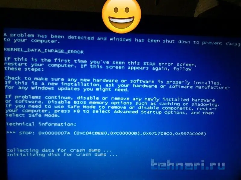

Win 7, BSOD, постоянно вылетает эта ошибка
sheerhan7025
14 Мар 2017
2
Каждый день по 2-3 раза вылетает эта ошибка, кто может помочь и объяснить причину, и как с этим бороться.
    40.7 KB · Просмотры: 192
А она вылетает после какого-то конкретного действия или в произвольном порядке?
В любом случае я бы для начала проверил жёсткий диск на битые участки.
Экран смерти это значит что проблема с драйверами или железом отключи автоматическую перезагрузку и изучи ошибки которые описаны внизу или перебей Windows
Существует несколько причин возникновения stop 0x0000007a:
Система не может провести инициацию жесткого диска при выходе из спящего режима.
Драйвера различных устройств имеют повреждения, были удалены или попросту устарели.
Поврежден реестр установленной операционки.
