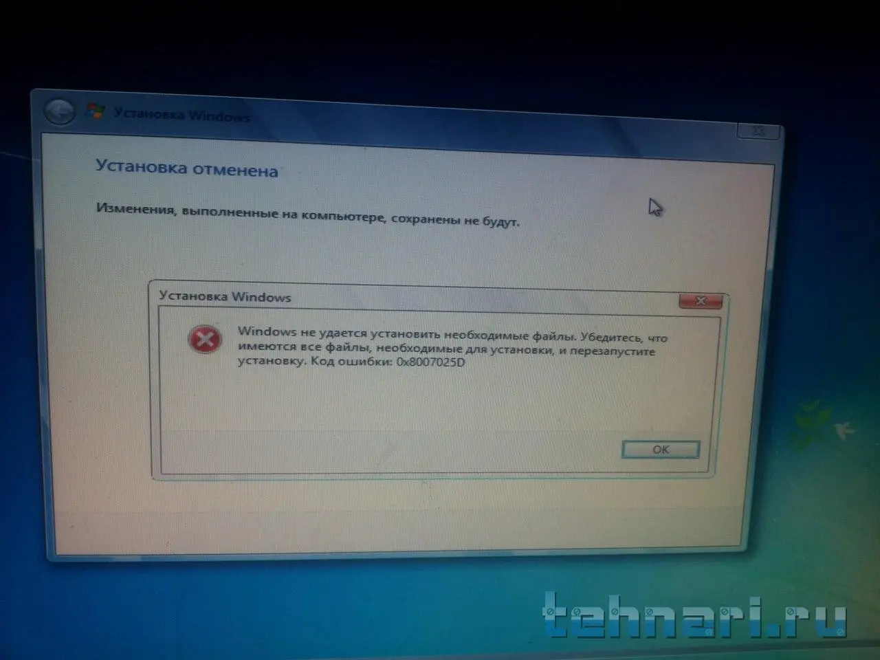

Не могу поставить винду х64 семерку, х32 ставиться без проблем с того же диска. Ошибка 0x8007025D

А по теме, то запишу хоть 5 сборок завтра, то результат скорее всего один и тот же будет. Поетому вопрос, может ли оперативная память, либо жесткий диск с ошибками препятствовать именно установку х64 винды, а х32 пропускать?

MSDN х64 не ставиться тоже, аналогичная ошибка, так что проблема не в сборке , как все выше высказывались :bdsm:.
1. Проверьте память.
2. Прорвете диск http://www.tehnari.ru/f93/t246002/
3. Обновите БИОС.

конфиг - E8400 проц, HD4850 видео, память ddr2 2 gb 800mhz kingston 2 планки, материнка ga-p35-gs4, жесткий 200 GB samsung.
Походу из за оперативки проблема, взял на 1 gb 667 mhz планку, с ней сейчас устанавливаеться винда х64 нормально.

Вставил память свою теперь, система работает. Незнаю насколько проблемная память, но так вроде стабильно работает(просто система не ставилась) , потестирую в приложениях и играх.
7ка капризна к оперативке, а кингстон известна своей несовместимостью, в вендор листе к материнке она есть?
