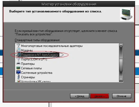

+++ зайди в диспетчер устройств - активируй "показать скрытые "устройства"- потом в "Драйверы устройства не plug and play" - проверь если есть " Драйвер Microsoft ACPI "если есть, отключи в свойствах, и после этого
как на фото
через установку оборудования, добавить вот этот драйвер.+ перезагрузка.
только сделай "бекап" перед этим.

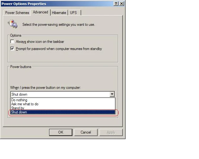

А нет не помогло ACPI в биосе включил,дрова отключил не помогло,что делать???/:tehnari_ru_325:
режим питания аспи нужно поставить S1-S3 или авто..
в настройках системы нужно установить (выключить компьютер)
