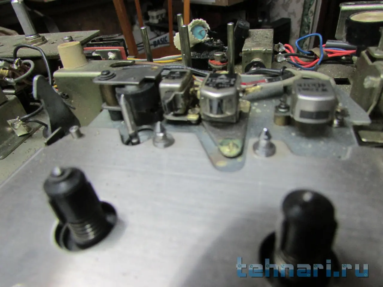

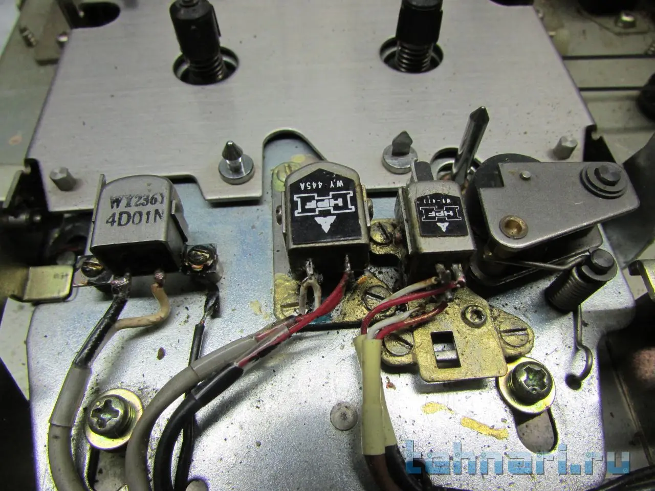

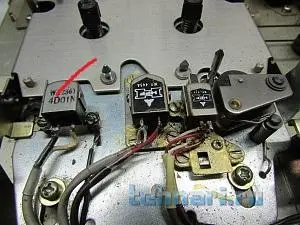

Сверлил отверстия в каретке,но думаю искать где нибудь укороченную головку,чтобы на родное крепление..

Укороченная головка тоже не подойдёт, вылет меньше чем у стирающей, вчера замерял.

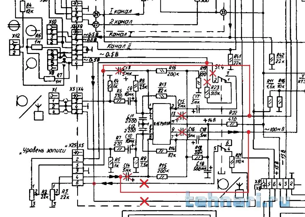

По 220, выложите пожалуйста схему, по которой переделываете, постараюсь Вам помочь.
Схема самопал,приду домой и нарисую свою коммутацию поверх официальной схемы.
А что тогда с головкой делать ? сендвич думаю щас проблемно найти ...
Да не проблемно,скорее дороговато...
Делайте как задумали, результат будет лучше из-за геометрии головок. Стирать можно дросселем. При адекватной настройке канала записи воспроизведения и при более менее одинаковых лентах при эксплуатации подстройки режимов не потребуется. Головки рекомендую 752 - запись, 751, 750 воспроизведение.
Схема интересует именно заводская, а не то, что Вы сотворили.
Вот и заводская, и то что я сотворил.

Звуковой тракт практически копия "Маяк-232,233". Для повышения качества записи (и если не планируете писать с микрофона) нужно полностью исключить предварительный усилитель записи на 157УП1. Освободившийся переключатель можно будет использовать для сквозного режима.

А остальную коммутацию оставить как есть?
Вы видели мою схему ?
Давайте начнём по порядку.
Вы не с того начали. Первое, что нужно сделать, это нормализовать, привести к единому уровню, знаменателю выходной уровень усилителя воспроизведения и входной усилителя записи. Сейчас с УВ номинальный 0,1 В, а УЗ - 0,8. Чувствуете разницу?
На мой взгляд самое оптимальное начать переделку с УВ, тем более он на отдельной плате, оптимизировав его и принять номинальное выходное напряжение каким ни будь компромиссным, например 0,5 вольта.
И уж только после этого заняться УЗ и всем остальным, работа не маленькая...
В предыдущем сообщении опечатка. Номинальным напряжением принять 0,25 вольта.

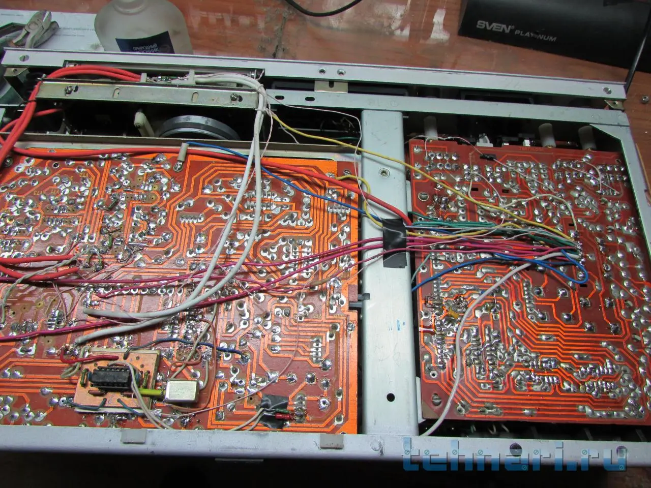

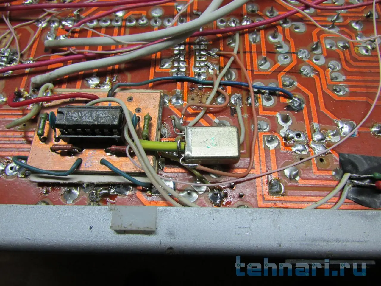

Переделал на своей Яузе коммутацию на реле РЭС-60, ничего сложного, всё чётко работает, фото смогу сделать немного позже, т.к. фотоаппарат уехал далеко...
Для Т.С.-могу сказать, что я на своём аппарате сквозной канал реализовал, всё работает четко, еще предстоят некоторые эксперименты, но уже костяк работает.
Отдельное спасибо Mr.Fix, за упорное тыкание меня в АЧЗ УВ! собака там порылась!
извиняюсь-очепятка- АЧХ...естесно..
Специально для любителей раздельных головок студия Техникс представляет )))
Думаю, что в данной ветке мои опыты будут уместнее, если уважаемый ТС будет не против. Вот как выглядит сейчас моя Яуза...
