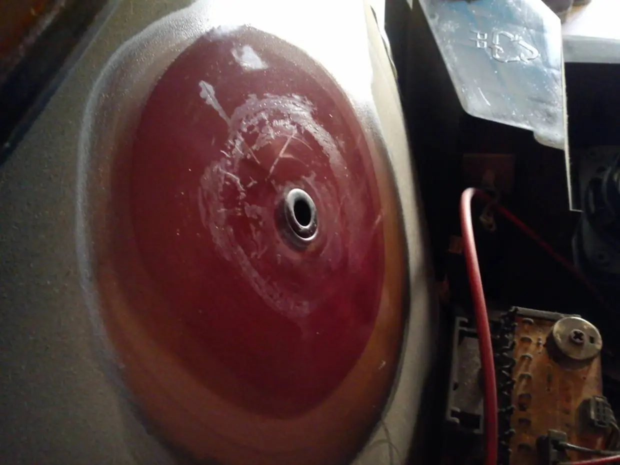

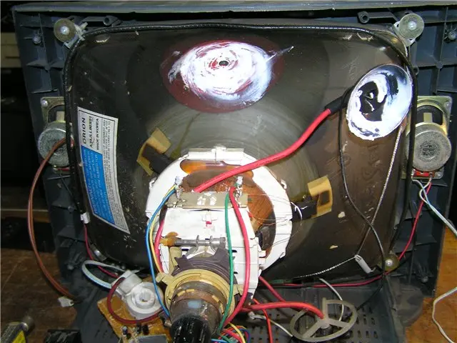

Можете обосновать - зачем?
Для лучшего прилегания и дополнительной электроизоляции.
    42.5 KB · Просмотры: 81
Что бы пыль лучше садилась, не я бы лучше спиртиком все протер возле присоски и саму её
Может, я чего не понимаю, но зачем предпринимать усилия для облегчения притягивания пыли к кинескопу? :tehnari_ru_211:
Роксолан, проследите, чтобы оба контакта легли на контактную поверхность кинескопа.
Эта герметик, чтобы влага под "присоску" не попадала. Используется в аппаратуре рассчитанной на эксплуатацию в особых климатических условиях, поэтому у нас редко встречается.
Стесняюсь спросить, это какие такие, особые, климатические условия могут быть в домашних условиях, где, обычно, эксплуатируются телевизоры ? :tehnari_ru_707:
Тропические.
Мы тут в прениях забыли о главном: неисправности телевизора. Собственно, до окончательного определения причины "шитья-утечки" высокого напряжения все советы бесполезны, в том числе и использование силикона. Нужно смотреть. Я, например, склонен считать что в результата чистки пылесосом телевизору нанесены какие-то повреждения, проявляющиеся теперь в виде утечки выс. напряжения. Вскрывайте, будем смотреть..

Прежде всего спешу сообщить (к чести kna72), что под присоской таки была густая маслянистая субстанция. Поскольку мой силикон был значительно менее гувстой
Докладываю ))
Прежде всего спешу сообщить (к чести kna72), что под присоской таки была густая маслянистая субстанция (ФОТО). Поскольку мой силикон был значительно менее густой консистенции, я не рискнул его наносить. Повытирал всё спиртом (до стерильности!), разогнул пошире контакты - и начались эксперименты. Проблема упёрто не уходила. Присоска мертво закрывала контакты, но треск и журчание оставались. Добиться существенного уменьшения треска удалось только путем выискивания положения присоски (ну как минимум провода) в пределах 90-та градусов. Идеальной тишины добиться не удалось: оставил всё на уровне одного щелчка в 2-3 секунды.
Если будут идеи - feel free, как говорится ;)
