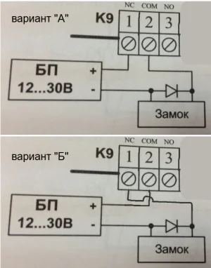

Есть ли полярность у реле?
Помогите пожалуйста разобраться.
Имеет ли какое либо значение полярность подключения нагрузки к реле?
В соответствии с приложенной схемкой, можно ли подключить вариант "Б", если в мануале нарисован вариант "А"?
Зачем - очень долго объяснять, просто так было бы лучше.
Колодка К9 соответствует выводам реле
NC(норм замкнут) - COM(средний) - NO(норм разомкнут)

Никакого значения не имеет, там же простые замыкающиеся контакты.
Да я вот тоже думаю, что это просто выключатель, но периодически проскакивают глупые мысли типа "а вдруг это плохо, что при размыкании на среднем контакте останутся висеть +12" и они не дают мне покоя..
И что с этого? Какая ему разница, с краю висеть или в центре? Обычный тумблер, только электромагнитом переключается, а не руками.
Убедили, успокоили)
Всем спасибо! вопрос считаю закрытым.

Вы СветЛАНа глупости говорите. А вдруг у него реле с диодом, который для гашения дуги? В автомобильных реле это сплошь и рядом. Надо знать что за реле и тогда можно сказать есть ему разница где плюс и минус или нет... koresch
Ни разу не видела реле с диодом параллельно контактам. RC-цепь, да, ставят параллельно контактам, и параллельно нагрузке диоды ставят, а вот параллельно контактам...
Покажите схему, интересно...
Это автомобильные реле в основном. А судя по нашему вопрошающему, он именно для автомобиля схему применяет. Надо просто посмотреть, прямо на корпусе обычно диод и рисуют именно параллельно контактом. Чтобы при расмыкании небыло высоковольтного импульса. tehnoyxi
В некоторых сложных релейных логических схемах ставится диод на контакт чтобы гасить обратный импульс из-за которого может произвести сброс другое реле находящееся на своем блок-контакте в результате сложения противофазных токов протекающего через его катушку и от ЭДС самоиндукции образующейся на катушке другого реле размыкаемого этими контактами. Мне раз пришлось столкнуться с этим явлением, когда я начинал заниматься электроникой. Понадобился на работе установить замок на двери управляемый номеронабирателем, тогда это был модный замок. Разработал схему с шаговым искателем и столкнулся с этим явление. Пришлось поставит диоды на соответствующие контакты.
Но в данном случае схемка элементарная и на контактах явно никакого диода нет 99%. Или, другими словами, для данного случая он не нужен. А 1% нужно посмотреть, может его кто и поставил или используются контакты какие специфические. Тогда его нужно убрать.
Подключаю электромагнитный замок к контроллеру СКУД (gate 4000).
модель реле = точно не знаю, на них наклейка изготовителя платы.
прикрепил фото, может этой информации хватит.
На самом деле уже собрал, как положено. Так что тема имеет чисто спортивный интерес, ну и на будущее что бы знать...

Этим реле - без разницы.
Еще есть, так называемые, поляризованные реле, но они не используются для подобных схем, они гораздо сложнее и дороже. Работает следующим образом. Ток течет в одну сторону - якорь замыкает одни контакты. Ток меняет направление - якорь замыкает противоположные контакты.
Дуга на контактах реле в бортовой сети автомобиля? И (допустив существование) её диодом (да ещё и запертым, иначе смысла в нём нет) гасить? Круто... Может, сможете физику процесса объяснить?
В автомобильных реле встречается диод, подключенный параллельно обмотке реле и служащий для гашения импульса самоиндукции.
Я бы сказал, что в данном случае ДУГА будет гасить диод, а не наоборот.))) При размыкании цепи неизбежно возникает самоиндукция, которая сунет такому диоду в морду столько, сколько только сможет... и UPS!!!))) Поэтому гасящие диоды подключаются исключительно на нагрузку, как показано на схеме.)))

Вы, сельский радиомастер, глупости не пишите, поскольку вот такого
прямо на корпусе обычно диод и рисуют именно параллельно контактАм.
делать никакого смысла нет, иногда бывает необходимость в искрогасящих цепочках, но их монтируют при монтаже, вот пример:
Да, на корпусах автомобильных реле часто нарисован диод, но будучи радиомастером сельским, Вы просто недопоняли что диод нарисован параллельно катушке реле и служит для гашения ЭДС противоиндукции.
