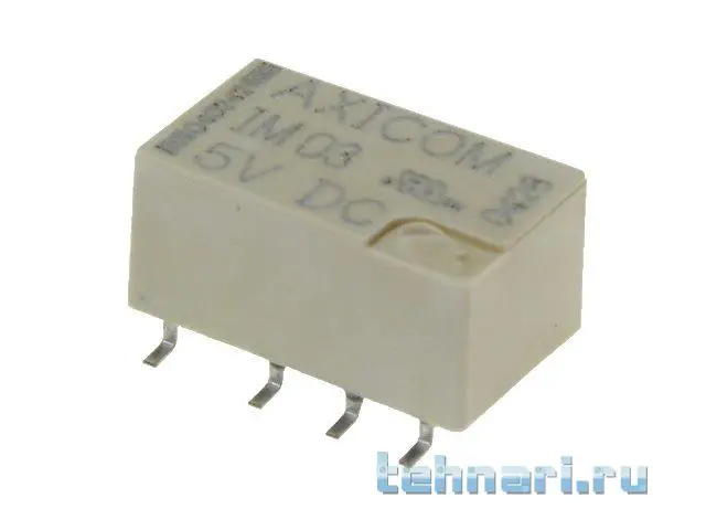

Мне приходилось встречать реле, для которых полярность имеет значение. Это были реле от какой-то компьютерной платы управления видеокамерами.
На снимке подобное реле.
Мне попадались похожие, только времен СССР, в алюминиевом корпусе, у них принцип - средние контакты нагрузки свободно разомкнутые, и при подаче напряжения (в зависимости от полярности) замыкаются то одни то другие контакты :)

Вот такого типа .
Это поляризованные двухстабильные реле, они изначально предназначены для работы с переменой поляризации питающего напряжение.
Я же видел обычные переключающие, но с требованием к полярности напряжения на катушке.

Быстренько пробежав по просторам, такая версия обнаружилась.Якорь катушки изначально намагничен, если не соблюсти полярность подключения, реле не сработает.Щелчек будет, а контакты на месте останутся
Переключение контактов будет. Но постоянный магнит в магнитной цепи реле делают для того, чтобы категорически повысить чувствительность реле. При согласном магнитном потоке магнита и тока обмотки, величина тока в таком реле уменьшена в сотни раз. Несогласное магнитное поле требует гораздо большего тока, чем даже без магнита.
Есть реле специального назначение, так называемые дистанционные расцепители. Они работают так- для переключения в другое положение, на обмотку подаётся ИМПУЛЬС тока. Реле переключается и запоминает такое состояние. Даже при снятии питания. Чтобы перевести его в другое положение, нужно подать ИМПУЛЬС тока противоположной полярности. Как вариант таких расцепителей- двухобмоточное реле. Там включение делается импульсом тока в одну обмотку, а переключение в другое положение- импульсом тока в другую обмотку.
