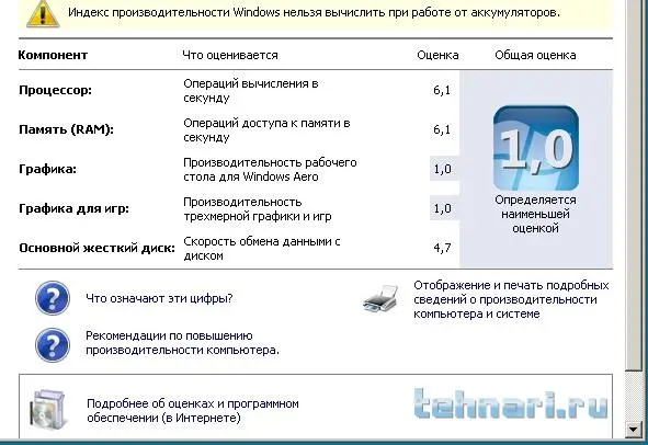

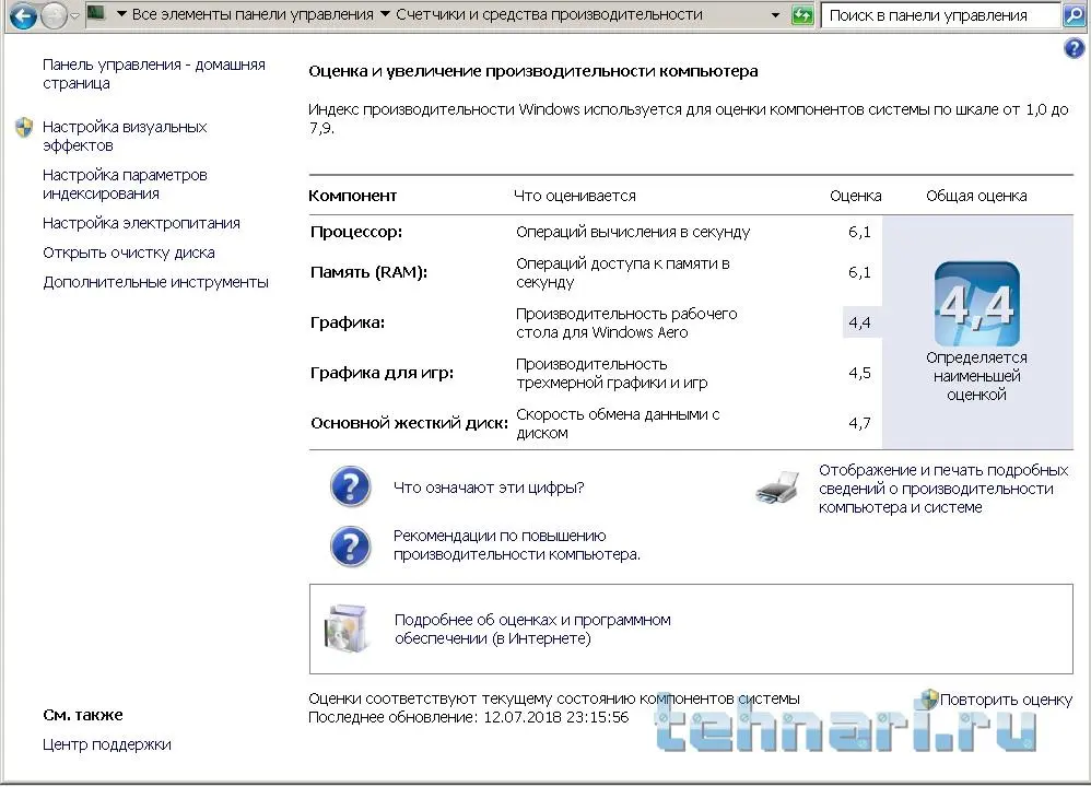

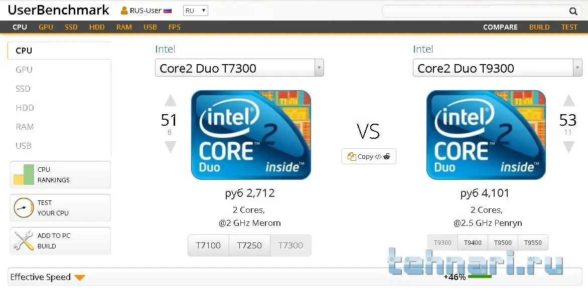

Скрин!Индекс графики - "1" :tehnari_ru_211: (при том что проц 6.3)

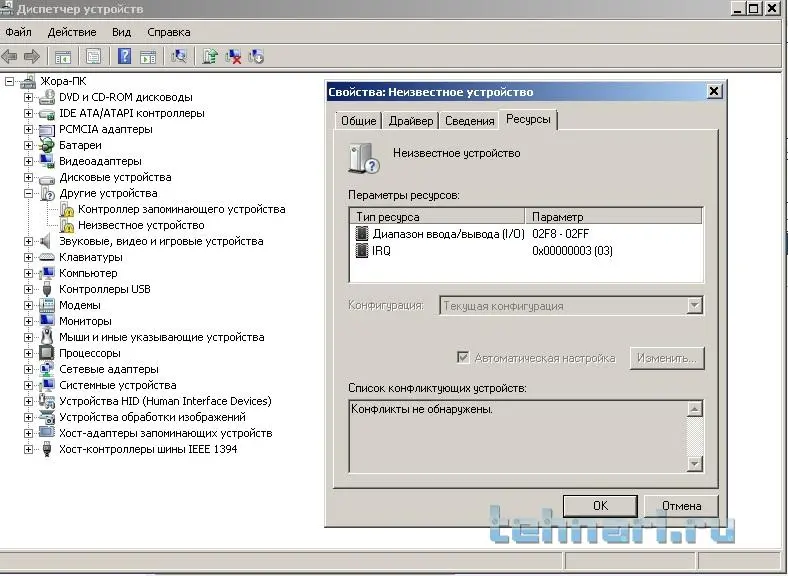

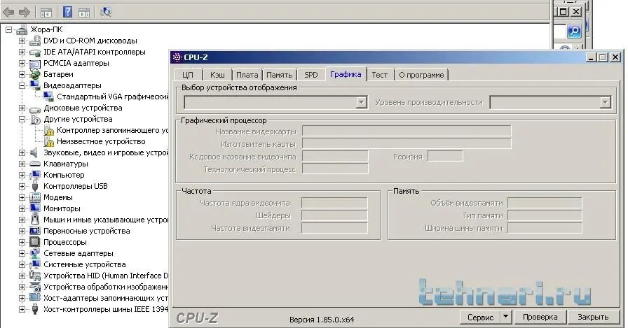

спу-з видюху не видит.
Хотя в диспетчере устройств есть.
Если там по умолчанию отдают 64 метра, то система может не обратить внимания на такую мелочь.ОЗУ в св-ах сист. 4 гб. Но ведь часть должна расходоваться под встроенное видео.??

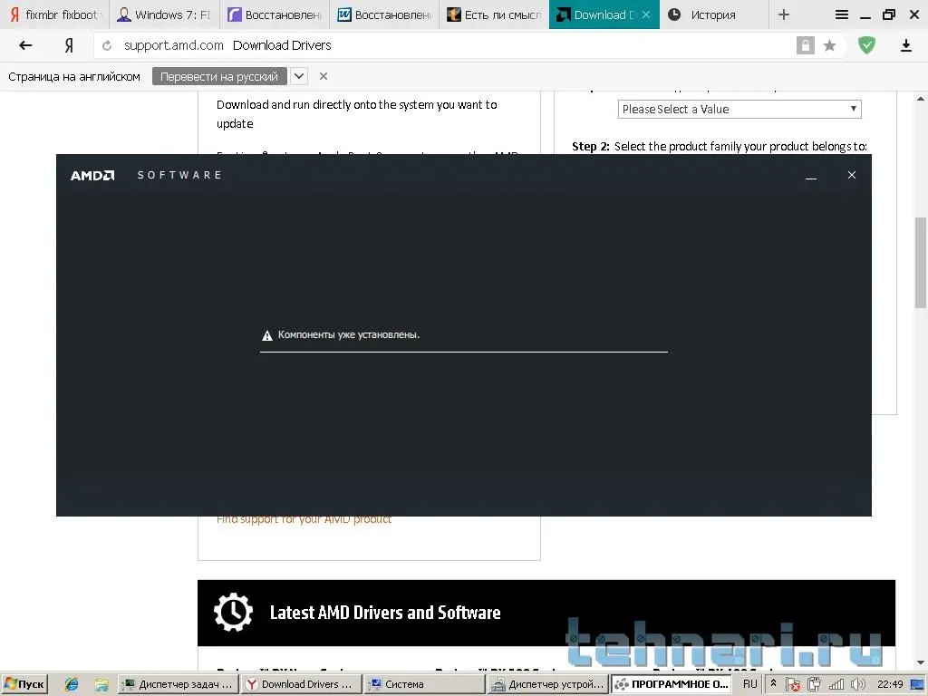

Ati modility radeon x1700
Там утверждают, что стоит HD Mobility 2600. Пробуй распаковать скачанное через 7-zip или WinRAR и ставить полностью врукопашную с папки, куда распаковал.Я привык доверять инженерам НИКСа
странно,этот модельный ряд достаточно старый, начало 2006 года, да и в интернетах пишут что должна быть 2600. Либо вы в модели ошиблись, либо за давностью уже концов не найти.Ati modility radeon x1700
