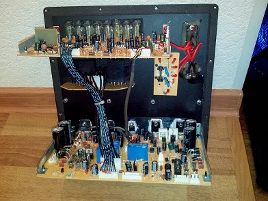

Есть проблема со Sven HA-1410T
начал давать искаженный звук из ранее рабочих каналов при этом не реагируя на установки эквалайзера и громкости хотя дисплей отображает повышение и понижение, а щас совсем заглох:tehnari_ru_281:
вот собственно

Электролиты все целые (дутых нет) ?
электролиты на вид все целы и в общем внешне деталей горелых не видно
перепаяна была микросхема которая на рис3 левая прикрученная к рабиатору на задней стенке, после перепайки при очередном бегании мультиметром по плате стало еще хуже "начал давать искаженный звук из ранее рабочих каналов при этом не реагируя на установки эквалайзера и громкости хотя дисплей отображает повышение и понижение, а щас совсем заглох
фото слишком мелкие, не разобрать ничего. Ну и надо схему искать...

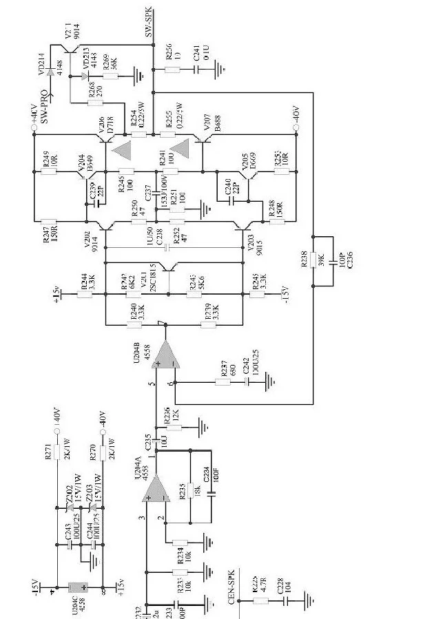

я не радиотехник вот что нашел но как понял это каскад саба.
там на плате указана МС lmLM4731TA но стоят LM1876TF такую и купил
    43.2 KB · Просмотры: 12,731
LM4731 это 2х25Вт унч, а LM1876 2х20Вт но это не суть.
На схеме что вы приложили, показан только НЧ канал (саб).
Судя по симптомам, отвалился предвыхлоп (предварительный каскад УНЧ), если есть полная схема данного ДК выкладывайте :)
нашел схему
может это то самое?
может это то самое?
Уже лучше, но тут только блок УНЧ, а блока управления нет :(
Думаю виновник поломки - блок эквалайзера, но я не знаю как и на чем он организован на данном устройстве...
