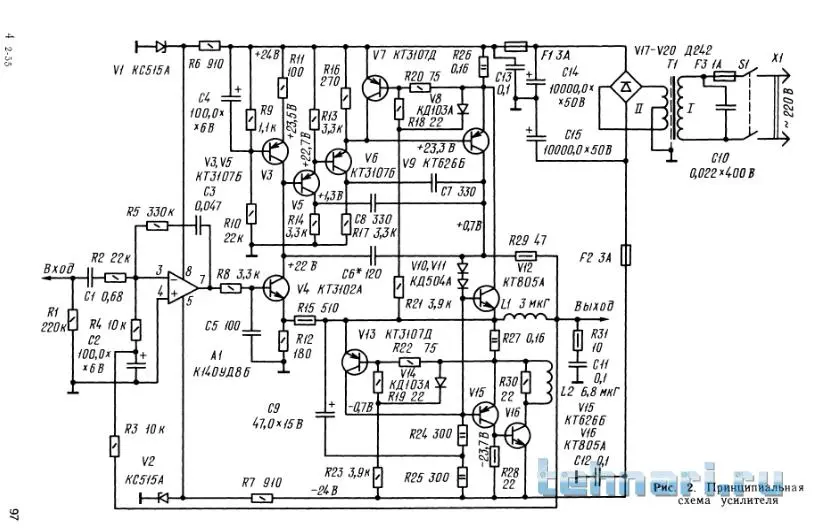

усилитель Солнцева
Ой, не Солнцев , а квод по схеме Решетникова h_1343835765_8223530_77b87d16ff.png.webp
