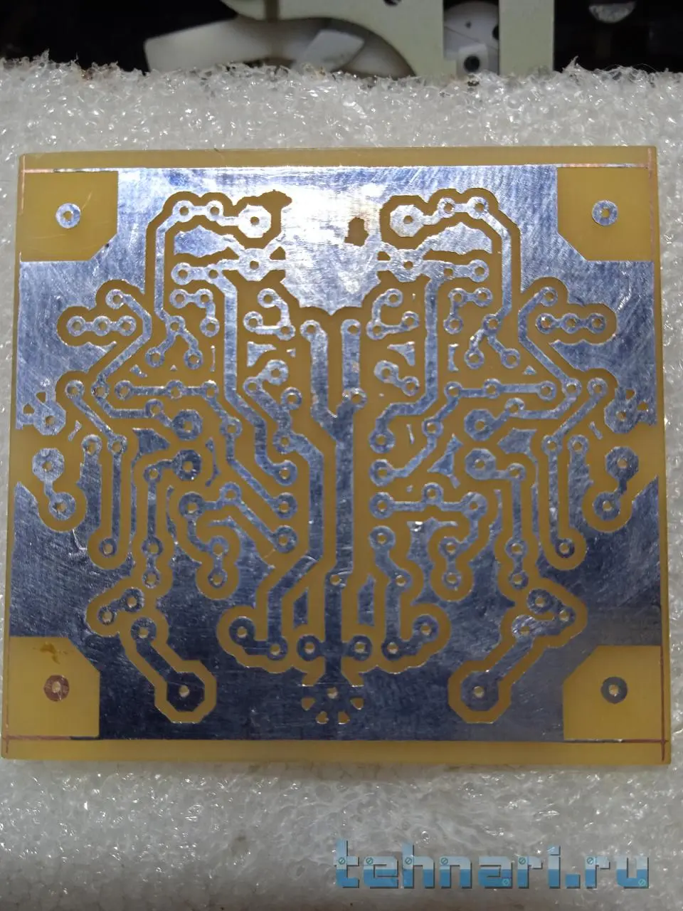

Ты-бы, для начала, начертил размеры самой платы, точное расположение крепёжных отверстий, дал бы размеры и расстояния между выводов конденсаторов, которые будешь применять, габариты разъёмов питания и сигнального разъёма.
Глядишь - у кого есть время и откликнулись бы.
Или считаешь что кто-то это сделает за тебя?

добрый день на SMD можно только конденсаторы DIP. У меня нет SMD конденсаторов.взять негде мерить нечем с али долго ждать
А что есть то?
Если все детали выводные - значит сделаем на выводных.

конечно надо можете гдето смд резистор применить
Держи, дружище, свою плату УВ (как и обещал).
Как ты просил, сделал всё максимально компактно и максимально зеркально, правда из-за этого пришлось применить две перемычки по питанию.
У всех деталей проставлены номиналы, а если подвести к детали курсор мышки, то во «всплывающем окне», рядом с указателем будут высвечиваться номера идентификаторов этих деталей, согласно твоей схемы.
Не знаю что и как у тебя по каскадам будет дальше и чтоб потом не "мудохаться" с «земляными петлями», изначально разделил сигнальные и силовую земли.
От себя добавил в плату «развязки» по питанию. Они мышкой не высвечиваются.
ВНИМАНИЕ!
Перед тем как начинать делать плату – ОБЯЗАТЕЛЬНО перепроверь за мной трассировки! Делал плату быстро, мог и что ни будь и «накосячить».
Будут вопросы – пиши.

для Fisher сделал плату тяжело было сверлить пяточки маленькие
    171.1 KB · Просмотры: 65
из меня плохой проверяка я не могу такие вещи делать хорошо по ходу разберусь если что исправлю и переделаю так для меня легче
