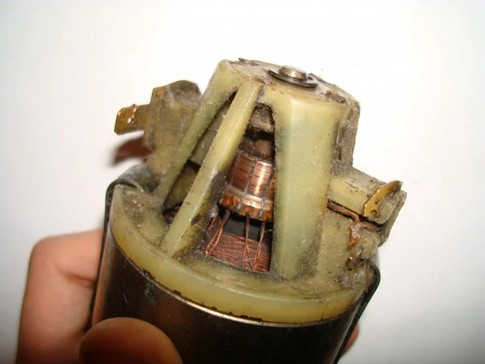

Есть двиг вот такой что мне надо сварганить чтобы запитать от 220В. О нём знаю только одно что питается от 24в.

Надо сварганеть трансформатор на 24 вольта:D Причём походу довольно таки мощный:D
Никакой схемы тут нет, берёшь ферритовое основание и лакированный медный провод и сидишь пару недель мотаешь:D Например вот http://www.tehnari.ru/f114/t32299/, так же есть ещё куча тем по поводу изготовления трансформаторов, к сожалению с рассчётами я тебе помочь не могу ибо сам не разбираюсь, хотя конечно трансформатор легче купить, но стоят они дорого.
Ни в коем случае не феррит, нужно трансформаторное железо.
Феррит если импульсный городить.
Ну вот темболее:D А я думал если тор делать то феррит нужен:D
Феррит нужен если вы планируете импульсный транс собирать, а железо если промышленной частоты достаточно. Ваще ферриты проще достать, но и изготовить всю схему сложнее. Я бы всетаки взял чтото готовое. А для каких целей двиган? или просто так побаловаться?

Думаю для конструкции с постоянной нагрузкой и хорошей изоляцией подойдет конденсаторный бл.питания. С- МБГЧ(МБГО) на 350-400В. и диодный мост на 5-10А. ЭТ НАДО-ПОВЕЛСЯ !tehno004
Слава, можно но не нужно, особенно в целях безопасности. Потом скажут Технари насоветовали ... :)
