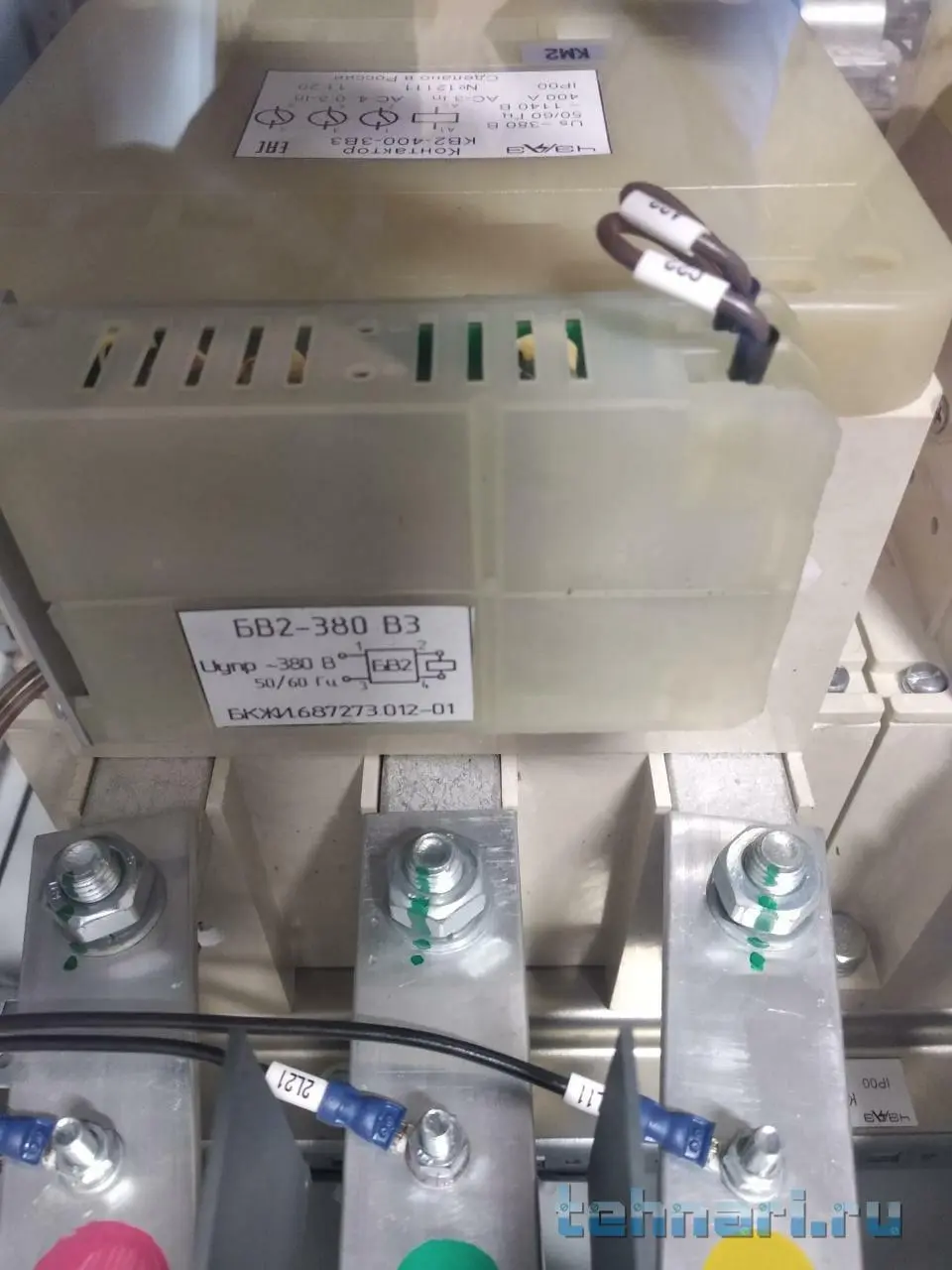

При проектировании систем электроснабжения на канализационных станциях я вынужден применять вакуумные контакторы (КВ1 и КВ2 тоже от ЧЭАЗ), в основном для схемы АВР вводов 0,4 кВ. Существуют 2 схемы управления:
1. Двухсекционная катушка, где часть обмотки зашунтирована блок-контактом реле (NC). Часть обмотки дешунтируется блок-контактом после включения контактора, увеличивая общее сопротивление катушки. За счёт этого снижается ток и рассеиваемая мощность.
2. Блок управления БВ2 в котором применяется MOSFET (для контакторов КВ2). В контакторах КВ1 применяется блок БФ2 с управлением на тиристоре.
В обоих схемах принцип: Импульс тока с его последующим уменьшением. Мне больше нравится 2 вариант. У них меньше отказов. 1 вариант более проблемный.
Конечно, малогабаритное реле, это не тот случай где нужно наворотить лишнего.
Вот решил выложить фото контактора и блока управления. Это 2-й вариант управления который я описывал ранее. Из моей практики (за последние 17 лет работы на предприятии), это второй случай выхода из строя, электронного блока управления. Блок включения этой марки вышел из строя впервые, предохранитель естественно сработал. Ранее выходил из строя блок управления в котором применялся тиристор. В протоколе завода-изготовителя указано, что причина выхода из строя - дефект диода, но какого именно не указали. Блок БВ2, по рекламации заменили на новый.

А вот так выглядел контактор на ток 400 А, который проработал всего полчаса. Схема управления с дешунтацией (1-й вариант). Менять пришлось полностью. Замену от завода-изготовителя по рекламации ждали больше полгода.
