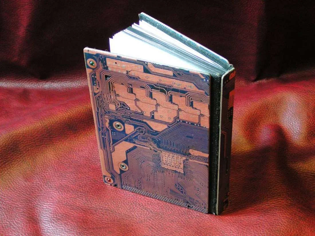

если кто не знает, если подождать когда пва подсохнет на отлип, можно наклеивать с помощью утюга хоть что, моментально прилипает, эмульсия сворачивается под действием температуры)
можешь подробно рассказать как это делается?
спасибо

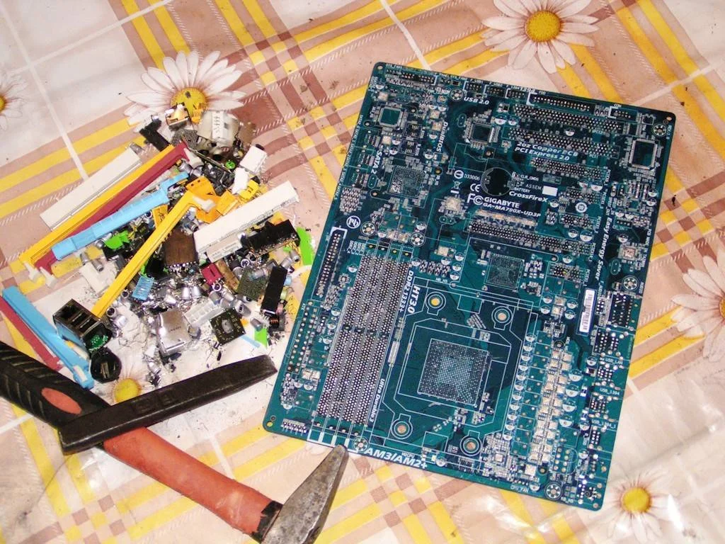

очень грубо, варварским методом зубила и молотка я срубил с поверхности всё, что находилось на на ней,
Лучше рубанком, я такие платы рубанком строгал. Каленное советское лезвие начисто срезает все неровности, а дорожки не задевает. Получается очень ровная, чистая поверхность.
спасибо
Просто наносишь слой клея на обе поверхности и ждёшь высыхания. А потом приклыдываешь, то что нужно приклеить и проглаживаешь утюгом. Всё это намертво приклеивается.
Такая же технология у обклейки шпоном
спасибо. примерно так я это и представлял
а плата таким же макаром клеится?

честно говоря не помню на что клеил...наверняка на клей 88, потому как если бы ща надо было бы прилепить, я бы точно его использовал...
а плату чем то обрабатывал? лаком или чем то в этом роде
а чем Вы распиливали плату?
