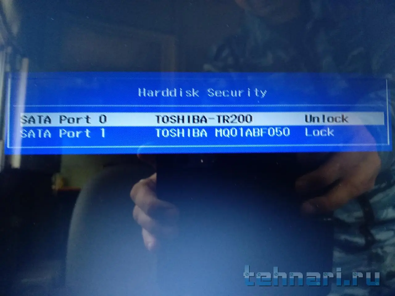

Заблокирован HDD
Всем привет,столкнулся с проблемой,купил ноутбук б/у,установил вместо штатного hdd ранее мной купленный ssd!но столкнулся с проблемой,установил на место DVD привода hdd но он начал требовать ключ которого я не знаю,и превидущий хозяин не устанавливал,пробовал разные варианты,пытался вводить 3 раза неправильно пароль,но на 2 ошибке он просит перегрузки ноутбука,в Биос не пускает когда этот hdd подключен,пробовал загружать с загрузочной флешкой,но ничего не помогает,тоесть пока hdd вставлен он не даёт ничего сделать пока не будет введен пароль!прошу посоветовать как форматировать или разблокировать жёсткий???информация на нем мне не нужна

Нужно сначала сбросить настройки BIOS, а потом уже разблочить жесткий. Раз у вас ноут, лезьте внутрь, ищите батарейку на материнке и замыкайте контакты, идущие от нее, на секунд 30. Замкнуть можно отверткой, к примеру, взяв ее за рукоять и замкнув металлической частью. Только чисто металлический стержень не используйте, плохо закончится :) Потом все собирайте, включайте, доходите до момента, когда жесткий требует пароль, три раза вбивайте любой (будет неверным, но нам это и нужно) - выскочит код "Encrypt HDD Key:" и далее цифры. Вот эти цифры вбивайте сюда: https://bios-pw.org/ И получите пароль, который введете для разблокировки.

На многих ноутах батарейка припаяна и не вынимается. Сбросить биос, для каких целей??? Kustov1993 установи HDD на штатное место отсоединив SSD, проверь, можешь ли войти в биос и произвести какие-нибудь манипуляции с диском. Если потребует пароль, то:
Виктория: документация раздел Снятие и установка паролей. В качестве мастер пароля попробуй ввести 32 пробела.
Если не потребует, с загрузочного носителя отформатируй диск.
Я так и дела,не помогает ничего,в Биос не входит,с загрузочного диска не заходит
Викторию уже пробовал,результат ноль

Чем шифруется??? Если диск запоролен, биос вообще ни при чем, и это прописная истина.
