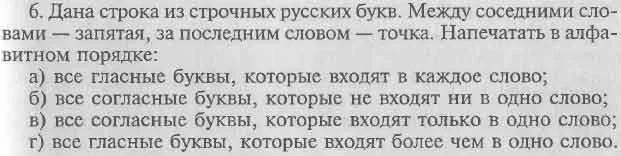

Составить программу подсчета количества различных значащих цифр в десятичной записи натурального числа.
Задача, из раздела о множествах. Потому интересуют решения, только там где операции с множествами.
Вот как у меня получилось:

Все работает. Но какой-то уж больно громоздкий способ получился. Можно еще как-то решить задачу с помощью множеств ? Если можно, не код, а сам метод реализации.
И еще один вопрос.
Вот такое задание -
Вопрос следующий: очевидно, что каждое слово должно быть представлено как множество, в котором элементы - буквы этого слова. А если строка, с клавиатуры вводиться, то как знать сколько множеств объявлять ?
