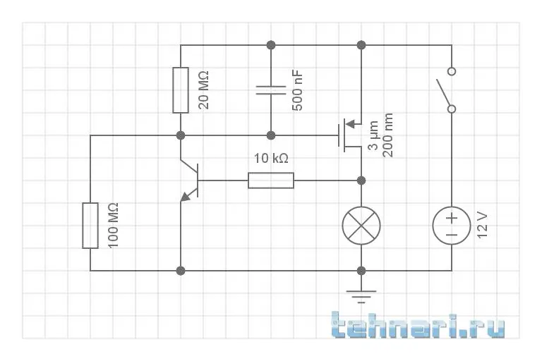

Уважаемые форумчане подскажите.
Такая проблема:приобретен видеорегистратор. При включении зажигания он сразу включается, но так как авто дизельное, то необходимо ждать отработки свечей накаливания. И при последующем проворачивании ключа зажигания происходит кратковременное падение напряжения и он глючит(зависает картинка).долго он так не проработает. Появилась идея собрать схему с задержкой включения питания. Тоесть при первой подаче напряжения питание на прибор не поступает. А поступает спустя 10-15 секунд. Есть у кого нибудь опыт. Или плдскажите на какой микросхеме можно это собрать. Сразу скажу я начинающий любитель. Заранее большое спасибо...

У меня получилась вот такая схемка:
Мосфет (полевой транзистор) - любой р-канальный с током стока не менее 3 А, биполярный транзистор - любой n-p-n. Если взять все детали в SMD-исполении, то можно собрать схему прямо в самом разъеме прикуривателя.

Промоделировал Вашу схему, я тут был не прав, включение резкое. Однако, есть нюанс, пробовали достать резисторы на 20 Мом и 100 мОм? Я как то искал. И не нравится такая схема, когда работа с микротоками, ведь это на уровне утечек конденсаторов и транзисторов. Это очень зависит работа от температуры.

Тут обе схемы работоспособны, но схема на транзисторах не стабильная. Тут время задержки меняется, при замене элементов (второй рисунок), при другой нагрузке (третий рисунок). И трудно доставаемые детали, на 20 и 100 мегаом. Я столкнулся раз с этой проблемой, так и не нашел резистор на 100 М. Они настолько редко используются, попробуйте найти в Интернете их в обычной аппаратуре. И еще есть параметр, как утечки. Конденсаторы имеют ток утечки соизмеримый с токами высокоомных резисторов, и токи сильно зависят от температуры, что стабильности не добавляет. Т.е. раз от раза время сработки может меняться по времени более чем 2 раза.

1. Если хотите высокой температурной стабильности, то лучше слюдяной. Если это не так важно, можно любой керамический.
Особенностью работы схемы в том виде, как она нарисована, является то, что повторное включение происхдит с увеличенным интервалом задержки на 50-100% времени. Если это не нужно, параллельно конденсатору ставится любой маломощный диод катодом кверху.
2. В качестве "размыкателя/замыкателя" стоит мосфет, а в качестве нагрузки на схеме нарисована лампочка.
3. Это не "стрелочки вниз", а пиктограмма "Земли" или "Корпуса". На моей схеме она тоже имеется.
derba, от Вас не ждал таких вопросов, схема-то элементарная.
Биполярный транзистор как раз и является защелкой, позволяющей мосфету быстро открыться и оставаться в таком положении вне зависимости от состояния питающей сети.
Резисторы взяты по максимуму возможного для SMD-исполнения сопротивлению. Если найти такие не удастся, можно взять максимально возможные сохраняя пропорцию 1:5. При этом номинал конденсатора надо увеличить во столько раз, во сколько уменьшены резисторы.
