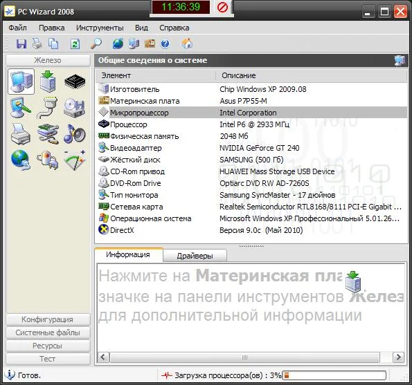

Винду переставлял раза 3, тестировал викторией нашла 7 битых секторов, возил продавцу тот в мастерскую. Всё осталось на старом месте. Менять отказывается типа с ним всё нормально, мне его не списать.
    54.4 KB · Просмотры: 55
Прогони низкоуровневое форматирование диска, если bad-ы не уберутся, то экспертиза в независимой фирме, для начала можно просто пообещать, поскольку в этом случае им придётся платить ещё и за экспертизу в случае если неисправность подтвердится.
