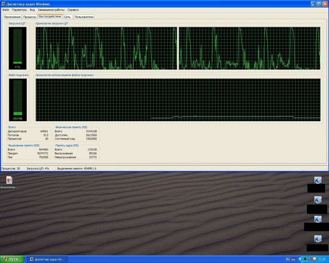

Ребят, капец какой то! Раньше сам разбирался почему может быть проблема в тормознутости компьютера, теперь никак не получается разобраться( Проблемка заключается как я заметил через "Диспетчер задач" - сильная загрузка Центрального процессора:

Смотря на диспетчер задач приходят мысли, что возможно:
1) проблема в Авасте. Поменяй или переустанови.
avastsvc лезет постоянно в интернет.
Проверь размер файла avastsvc.exe: известны следующие размеры файла для Windows 7/Vista/XP 40,384 байт (49% всех случаев), 44,768 байт или 42,184 байт
Под этот сервис бывает маскируются вирусы.
Поставь в настройках антивира чувствительность к скану компа поменьше.
(Гугл в помощь)

сделай нормальный скрин диспетчера, а не стола!

Попрошу заметить такую тенденцию в процессе avastsvc.exe. Почему его размер в диспетчере задач так прыгает :confused: от 2 мегабайт примерно до 43 гдето мегабайт...
На этом скриншоте его размер вот какой:
Размер этого процесса прыгает как захочет я погляжу, то 44 мб. (на первом скриншоте который я привер вверху темы), то 2,9 Мб, то 24 Мб. Это есть хорошо?
Раз процесс активный, то так и должно быть. В зависимости от исполняемых действий потребляет разное количество ресурсов системы.
