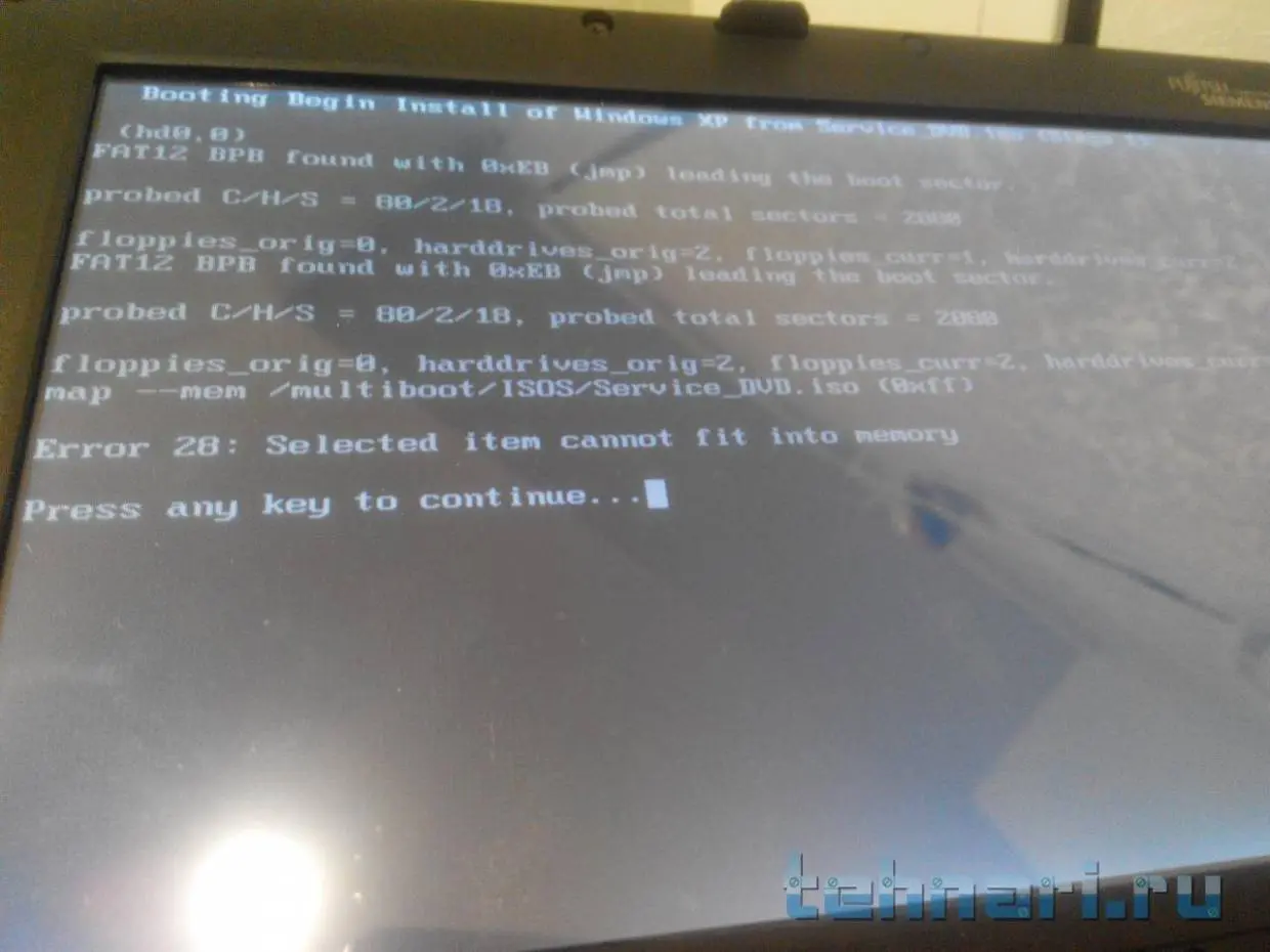

Интересно, получится ли поставить ХР из под 7ки?
пробуй с YUMI записать.
не знаю получиться ли но попробовать можно.

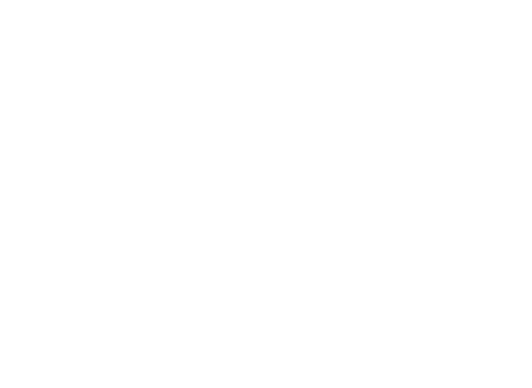

Вот что пишет:
    36.9 KB · Просмотры: 47
не знаток этой софтины.
но вот вопрос: поддерживает ли этот ноут загрузку с юсб?
Как определить?

[ИМХО] если что-то поможет, то аж никак не 7-ка. Либо ХР, либо линукс.[/ИМХО]

а что мешает закатать хрюшу на флешку с помощью UltraISO ? я делал, нормально она ставится, WinSetupFromUSB не все образы переваривает
а 7ке, ни какая кастрация не поможет, жрёт ресурсы она, можно конечно её вручную запилить, но хр всяко будет выигрывать на слабом железе
хотел бы я посмотреть как это делается...
...нажать пару клавиш и не париться особо
то есть, в хп сценарий установки сделан через одно место, в отличии от последующих ос, и поэтому на сколько знаю ультра исо нервно курит в сторонке.
единственное, без танцев с бубном это YUMI но и этот вариант не факт что ноут примет.
встречал массу случаев на практике что разные ноуты по разному относятся к каждой софтине по созданию загрузочных флешек.
Парни, а просто скопировать файли, ну если iso, то смонтировать и ctrl c, ctrl v, с XP не прокатит? Я так 7-ку ставлю всегда.
потому что хп не так просто записать на флешку.
с хп такой номер не проходит, к сожалению.
А, понятно) Я уточнить хотел просто))
сам видео не стал делать, нашёл на ютубе, разница в том что я с компакт диска её записывал а автор видео взял образ, но это не важно
таким же образом я сам лично записывал и аварийные флехи с алкид сд, так же акронис и парагон, всё потом прекрасно запускается , ультра исо запускать обязательно от администратора надо
