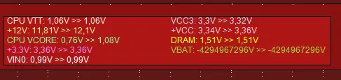

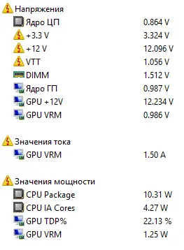

Из за Zalman компьютер стал перезагружаться под большой нагрузкой.
дежурка - 5.14 ~ 5.15
+3.3 - 3.35
+5 - 5.09
+12 - 12.18 ~ 12.19
-12 - -12.13
Показания снимал DT 9205A, не знаю как у него в плане погрешности - мой первый мультиметр :) Вздутых конденсаторов не обнаружил.
+ Перестало поступать нормальное напряжение на Power Good (текущее - 0.3v). Из за чего это может быть?
