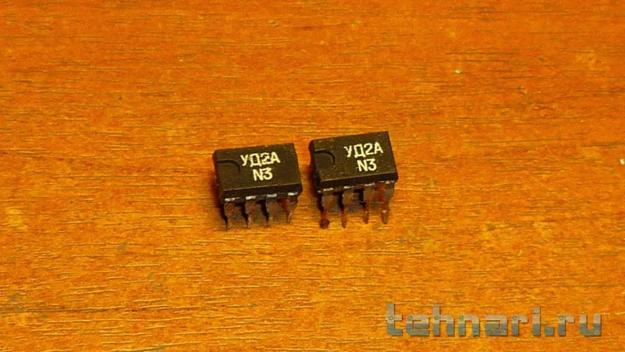

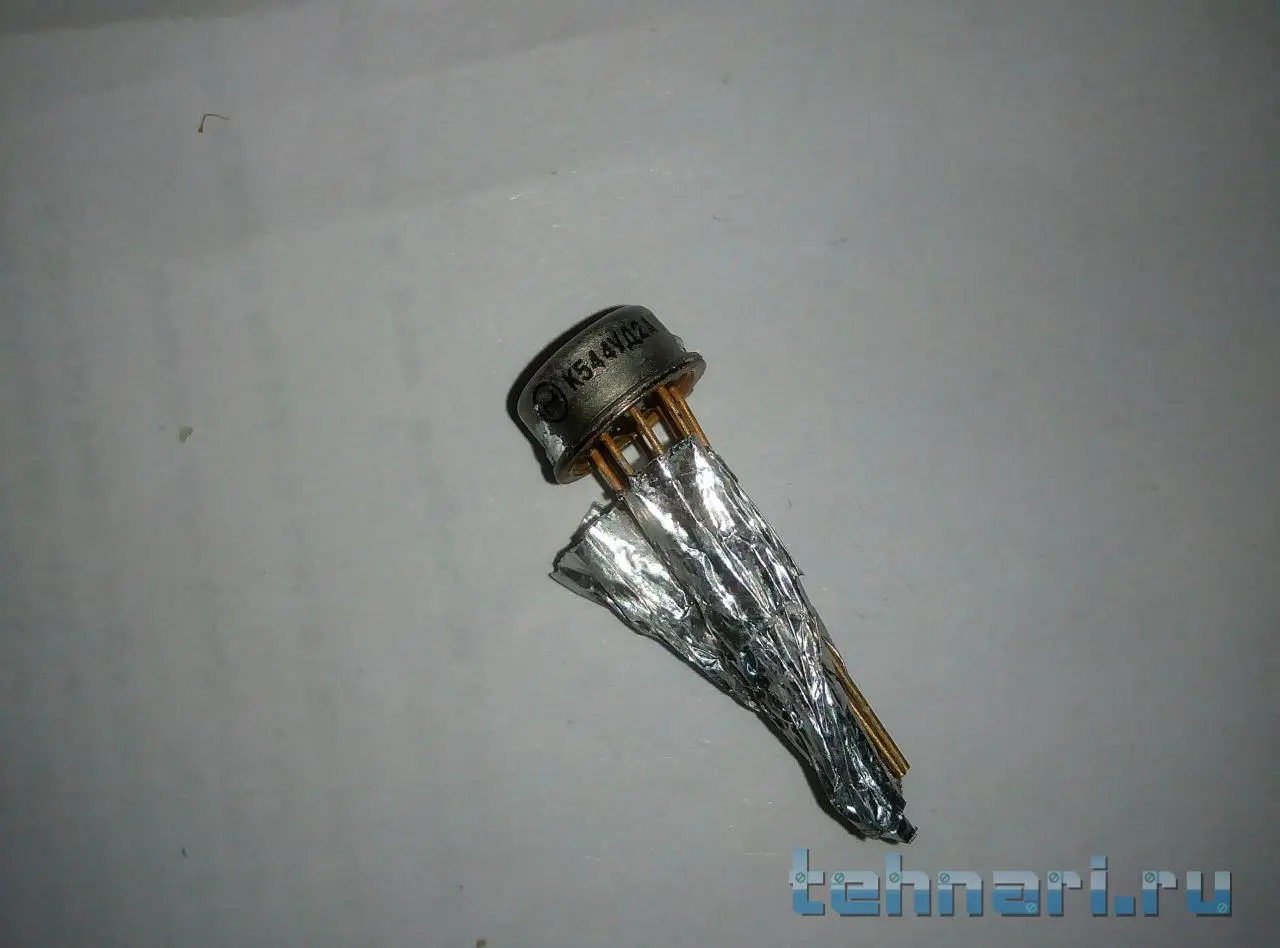

КР пластмассовые, К - металлические.
544УД2А в металле сейчас днем с огнем не найдешь, замечательные ОУ.
Правильно написали, дадут фору многим современным.

P.S. На днях купил 40 штучек кр 544 уд 2 а по 10 руб. Вот эти очень хорошие! Из старых запасов.
