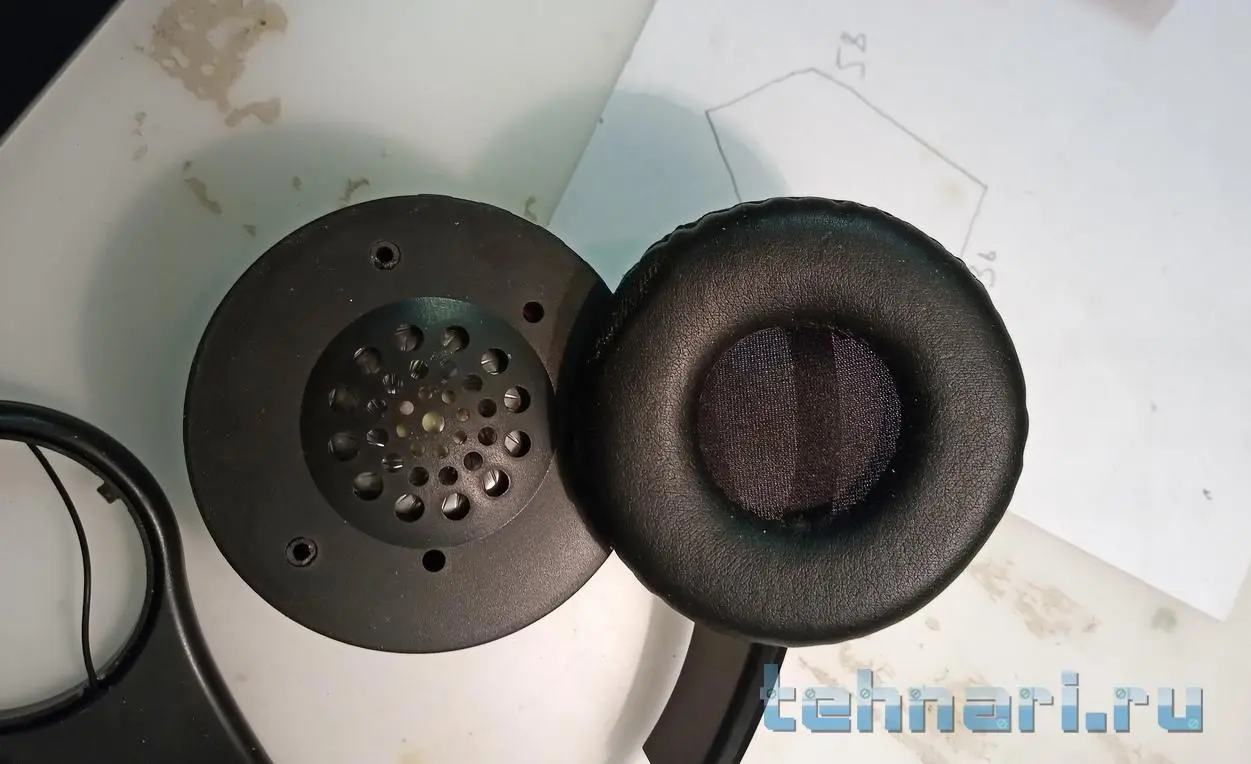

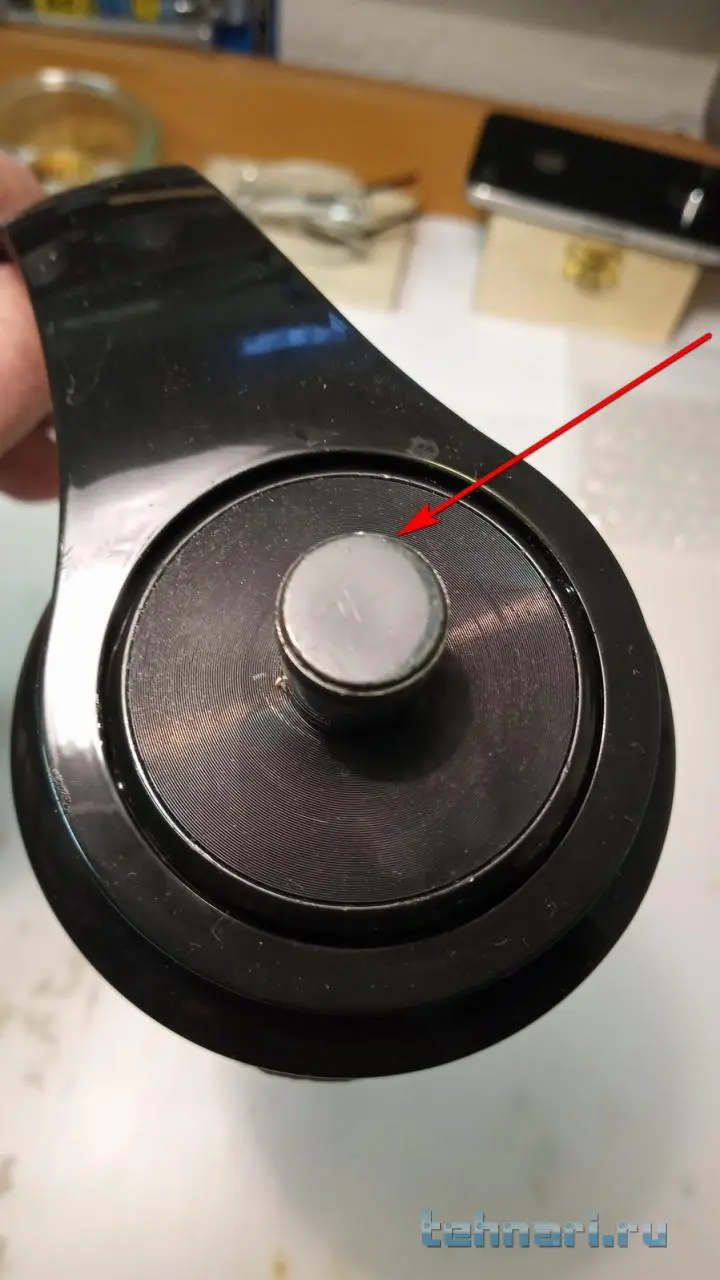

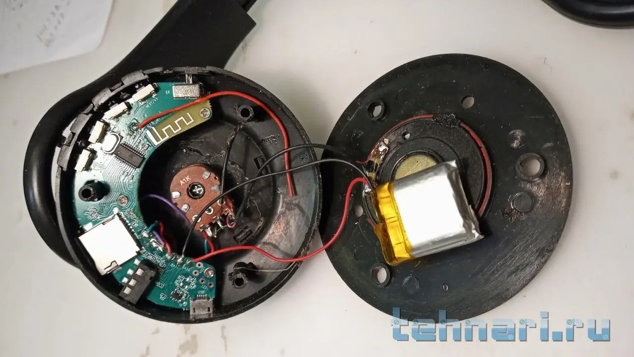

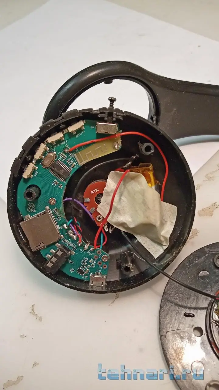

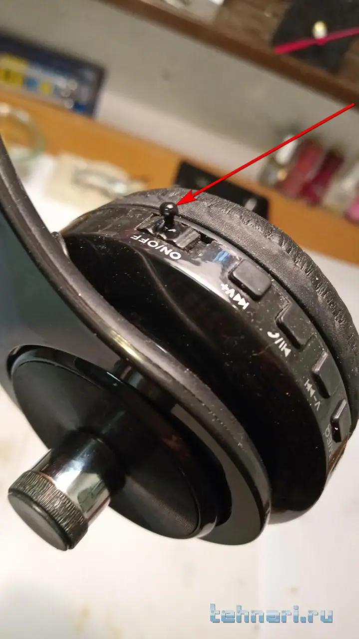

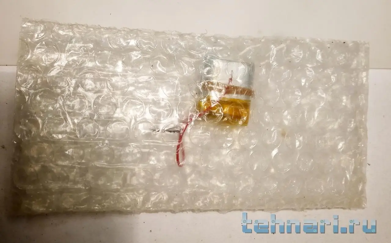

Замена акку проста как мычание и никаких дополнительных танцев с бубном не требует. Этим наушникам около 8 лет, декларируется что полного заряда акку должно хватать на 28 часов, раньше не засекал, но сейчас стало на 1-1,5. Акку купил за 1 евро, а сейчас, когда разобрал наушник, стало ясно что места много и можно было бы вставить акку вдвое-втрое большей емкости. Наушник скреплен чисто трением и вскрывается легко и непринужденно, см. фото.
P.S. Когда-то я их слегка модернизировал:
1. В клавишку вкл/выкл ввернул маленький саморез и теперь она легко находится на ощупь.
2. Вмонтировал аналоговый регулятор громкости, он работает оперативнее штатного.
3. Сжимал уши, что не мне нравилось. Опустил оголовье наушников в кипящую воду и через пару минут слегка выгнул его. Все ОК, все получилось, следов не осталось. ))
