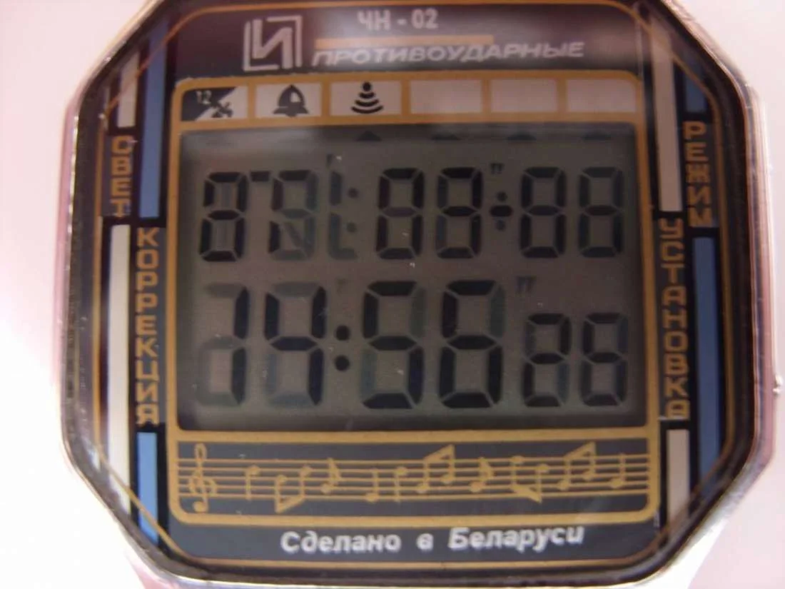

Здравствуйте! Поменял сегодня батарейку на часах ЧН-02. Теперь видны лишние индикаторы. И пятна синенькие начали разрастаться сверху и снизу?
Повышенная влажность внутри корпуса . Снять крышку и акку, часы просушить (сутки) в теплом месте. Если не поможет - полная разборка, чистка контактных площадок спиртовой салфеткой, сушка , сборка. Удачи.
К пожеланию удачи, безусловно, присоединяюсь - попробуйте. Однако смотрю на ситуацию пессимистично, ибо горький опыт общения с белорусскими цифровыми наручными часами имею. Каждый раз одно и то же - через несколько месяцев эксплуатации по краям появляются те самые "пятна", постепенно заполняющие собой всё поле. А происходят они от деформации и, как следствие, расслаивания пластин индикатора, в результате чего между ними попадает воздух. Увы, если это началось, то IMHO ничего поделать нельзя.
