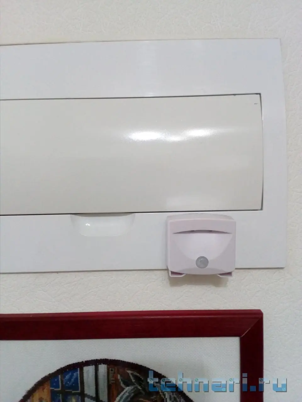

Просветите пожалуйста по возникшей проблеме.
Имею светодиодный светильник с датчиком движения, питание батарейка 9 В (типа "Крона"). Ток потребления скорее всего небольшой, но батарейки хватает где-то недели на две. Решил запитать через адаптер от сети 220 В.
На выбранном адаптере написано OUT - 9V. При измерении (без нагрузки) -фактически 14 V. При подключении нагрузки (светильник) напряжение падает до 11,7 В. Подбором гасящего резистора установил напряжение на устройстве 9 В. Светильник постоянно горит, т.е. свою функцию не выполняет. Ставлю крону - работает, подключаю адаптер, постоянно горит.
Посоветуйте!

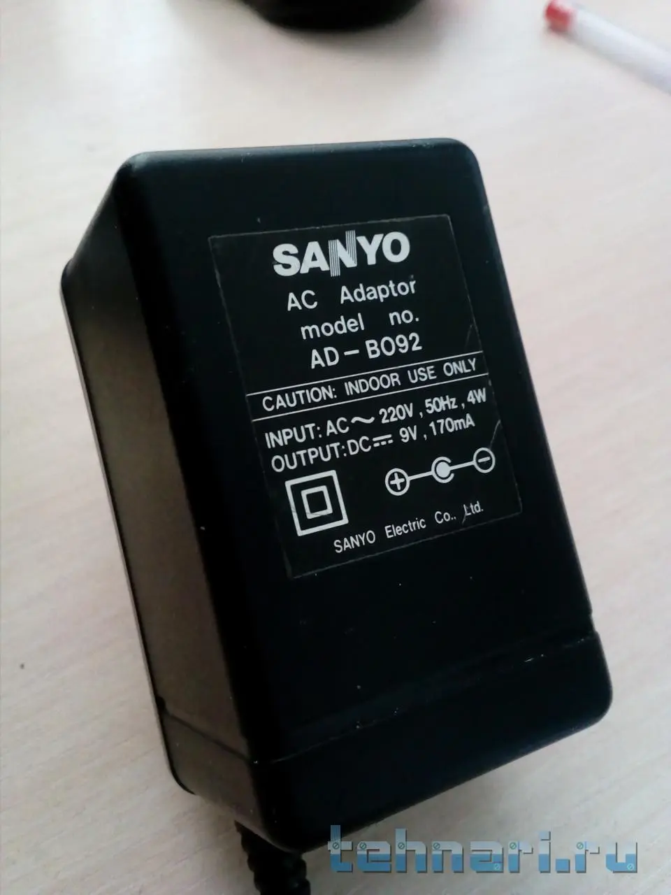

Что же за адаптер такой? Где люди вообще такую технику находят. Недавно вон с другой ветке тоже чудо БП упоминался от которого техника не работает :)
Само решение с резистором не верное. В ждущем режиме светильник потребляет много меньше, чем когда горит. Попробуйте запитаться от нормального БП на 9 В или от существующего адаптера через стабилизатор 7809.

tas13, я думаю, что светильник, питающийся от адаптера, не желает корректно работать по причине пульсаций питающего напряжения или сетевой помехи. Что-то есть в этом напряжении от адаптера, мешающее войти датчику движения в ждущий режим. Адаптер импульсный или трансформаторный?

Спасибо всем откликнувшимся. Но идея запитать от сети через адаптер осталась. Удобное расположение светильника непосредственно на щитке. Какой тип адаптера (трансфор., импульсный) не знаю.
Как я понимаю, лучше всего посмотреть осцилографом выходное напряжение, если будет грязь, то отказаться от стандартных адаптеров и поставить (собрать) нормальный стабилизированный источник?
Это обычный, походу Андрей прав, поэтому постоянно включен ... :(

Судя по размеру и мощности это трансформаторный. И если
И вы ничего не напутали в выборе режимов прибора при измерении, то можно предположить, что фильтрующий конденсатор в БП потерял свою емкость. Попробуйте конденсатор к выходу своего БП подключить и еще раз замерить напряжение.
Просто цифровые мультики сильно врут если в режиме --DC измерять пульсирующее напряжение. А оно будет пульсирующим если фильтрующий конденсатор в БП неисправен.
Пробовал другой адаптер, все то же самое. Маловероятно что конденсатор.
А можно увидеть фото внутренностей светильника?
(Печатную плату датчика сфоткать с обеих сторон.)
