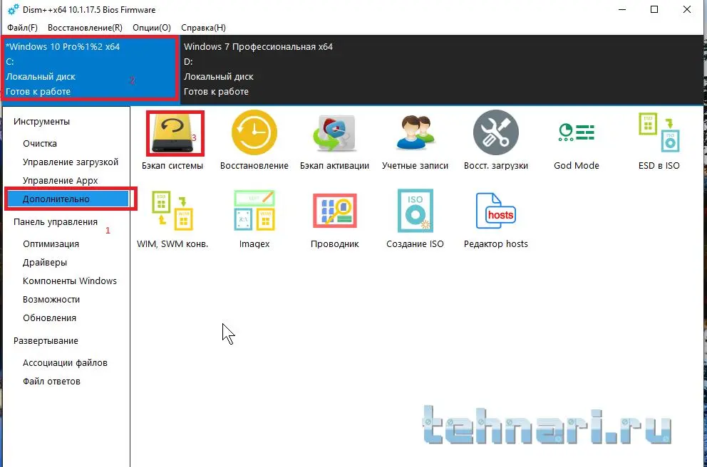

Берёшь утилиту Dism++x64 делаешь бэкап. Потом берёшь загрузочную флешку и в ней меняешь install.wim в папке sources и устанавливаешь как обычно предварительно заменив hdd на ssd. А так ты пытаешься 500Gb всунуть на 120Gb.

А ты посмотри, что у тебя в управлении дисками. Сколько там разделов и все они перенесутся на этот маленький диск. И ещё объясни куда ты что поставил, то есть, где у тебя какой диск установлен до и после клонирования.
