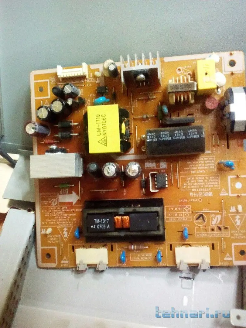

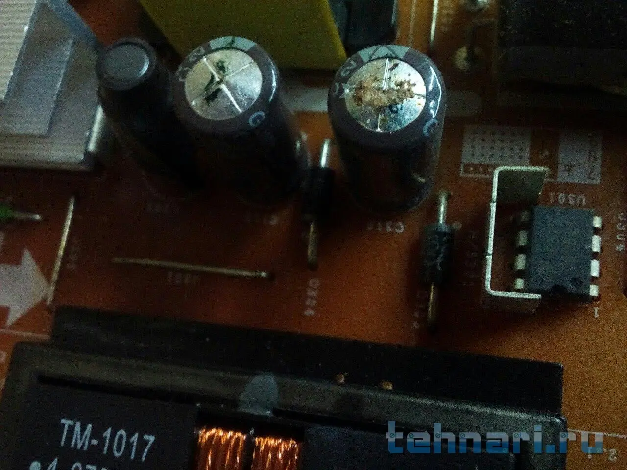

Здравствуйте всем!Начал пудрить мозги монитор,решил разобрать.Всё вроде чисто,горелого нет.Заметил три вздувшихся кондёра.Посмотрел стоимость двух из них в магазине и как бы опупел!Каждый конденсатор как бу моник стоит.Конденсатор EHP 820 мкф - 400в 35x60 (K05) вот этот 885 руб стоит(мне правда на 25 В надо),а их надо два.Так вот вопрос такой,нельзя ли их заменить на кондёры другой ёмкости,поближе к этой?Или работа всей схемы нарушится,это ж блок питания,если я не путаю.

Ты конкретней определись какой тебе нужен конденсатор, и его конкретно и ищи.
Типичный паспортный допуск на электролиты -20+50%, т.е. 820 в реале может оказаться в диапазоне 660-1600, и не считаться браком :D
Нет 820 - ставь 1000 и не парься.
И не путай, пожалуйста, * с пальцем. 25 и 400 вольт слишком разные вещи.

Вот тот что я обозначил,но на 25 В.
То есть в этом случае не прокатит-больше можно,меньше нельзя? Надо конкретно на 25 В?
Не меньше 25 вольт.
А больше - вопрос только в цене и габаритах.

Для этой техники важны градусы! На 85°С стоят плохо, я в компы и мониторы беру только 105°С. И это не только моё мнение.
С вольтажом понятно.С градусами тоже.Теперь с ёмкостью-взять ближайший номинал чуть больше или чуть меньше?

Нет таких бубнилок.Есть пара нерабочих блоков питания компа.Но есть магазин,так вот в магазине именно тот который мне нужен 800 руб.А с похожими характеристиками до 50 руб всяких разных.Вот и хочу понять можно ли похожие поставить или в этом случае важна точность.
Ставь не ниже имеющегося по вольтажу и напряжению. 820 вообще довольно редки и дороги, номинал неходовой, вот и дерут цену в расчёте на таких, как ты. А по температуре - просто мой совет. Хотя даже производители могут ставить на 85°.

Само собой,но просчитались ребятки)))))В общем понял,поставлю похожий и попробую.

Большое спасибо всем откликнувшимся,всё поменял,всё заработало!
