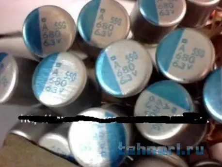

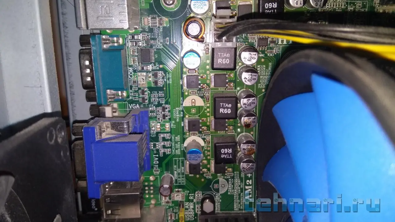

Замена конденсаторов на материнке
Потекли конденсаторы на матери ECS A780GM-M3.
В интернете пишут, что они на 680мкФ и 6.3 вольта.
Подойдут ли такие с алиэкспресс?

В место чёрных 6 ти штук подойдут .
Подойдут, но я бы взял на 10 Вольт номиналом.
Если по шине 5 Вольт то да. А по шине 3.3 Вольт достаточно 6.3в
А почему тогда потекли? Обычно такая проблема бывает на 5 вольтах, а кондюк 6.3 Вольта. Фирмачи часто этим грешат для своего блага - чаще будете обновлять железо...
Судя по картинке - это конденсаторы на выходе системы питания процессора. Большие токи при высокой частоте (на которой работает преобразователь), плюс обдув тёплым воздухом с радиатора процессора...
