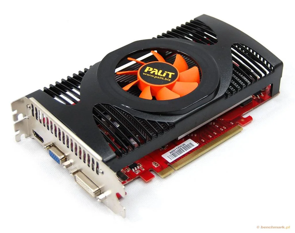

Есть видеокарта палит 250.Шумит вентилятор+температура в играх 80с.Хочу выкинуть базовый и поставить для корпуса,около 80-90 мм.НО вентиль видюхи питается от разьема на карте,будет ли новый правильно работать(мощ та другая).Кто что думает?

запитай новый вентиль от молекса и все - будет работать без регулирования оборотов

я на своей видяхе поменял охлаждение - все работает от молекса (переходник в наборе)
гнездо питания на видюхе не задействовано
хотя могут быть и нюансы - у меня одна мамка не стартует, пока не будет подкючен разьем на питалово вентиля проца. Кроме того, должна быть норм нагрузка, а то все равно не стартонет :)

Утверждение.А будет ли правильно работать незнаю,ведь питание на плате под 1 вентиль,а ставить хочу другой.Подружатся ль они незнаю.Хотя и от БП можно запитать,но както не очень этот вариант.

Пс Фигня вся в том что как я знаю видяха дает ток под родной вентиль,= новый помощней медленее крутится будет.Эт так?

Не совсем так.
Если видюха умеет регулировать напряжение, то оно будет варироваться в зависимости от температуры на термодатчике. По логике чем выше будет температура, тем выше будет напряжение и ест-но быстрее будет вращаться вентиль. Как поведет себя новый вентиль трудно сказать, но всегда можно замерить напруги на разьеме
Потребление тока у старого вентиля и нового отличаться врядли будет на много, поэтому я б за это не переживал.
Все равно я предпочел бы запитать от молекса:
1) гарантировано будет охлаждать радиатор не взирая на приколы с напругами видяхи
2) разгон/остановка вентиля не будут раздражать по звуку

Насколько я знаю Палит использует скоростные вентиляторы 5К оборотов когда у корпусных 1.8 - 3 К (Экономят:))
Так что врятли что получится.
вентилятор толку мало менять, на карте маловат радиатор и продувается плохо. присмотрите другую систему охлаждения, например Zalman VF3000N (для карт NVidia)
